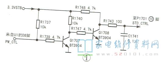

接修一台L32V6200DEG型液晶彩电(MS48IS机芯),上电后待机指示灯亮,二次不开机。经查,主板上除3V3STB待机电压正常外,其余电压均为0V,说明主电源未工作。测主板上P1701①脚的开机信号电压为0V (正常值约为+3V),检查开机信号传输电路,如图1所示。经查,电阻R1748一端虚焊。补焊后试机;故障排除。
