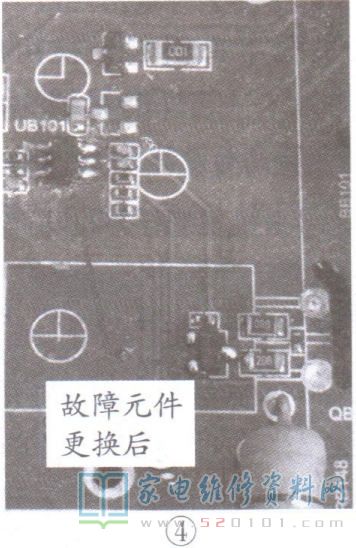

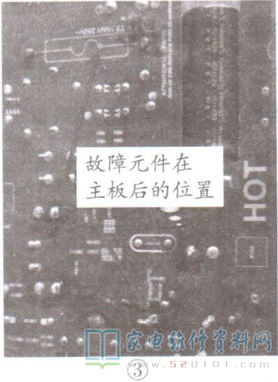

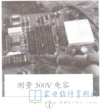

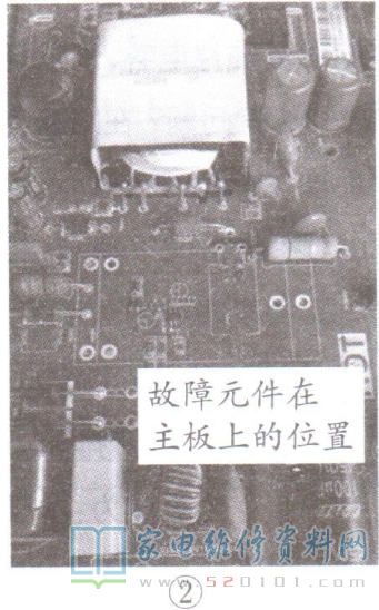

一台TCL L32E9600型液晶电视,三无。拆机检测,保险F1开路,300V滤波电容器CE1两端阻值为0Ω(见图1),说明开关电源初级有短路故障。经查,开关管QB101损坏。更换QB101后,CE1两脚间300V电压正常,但次级12V输出电压仍为0V。再次检查电源初级元件,发现三极管QB102(2A)击穿,怀疑电源芯片UB101(PH36R)有问题。更换UB101、QB102后试机,故障排除。
本例损坏的元件见图2、图3,更换元件后的图片见图4。
