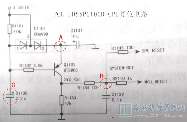

接修一台TCL LD55P6100D(ms48ia机芯),故障为不定时关机。用户主诉:这台电视在正常收看时不知道什么时候会自动关机。首先检测电源接入主板的各组电压,均正常且稳定。然后检测主板DC-DC3.3V电压(下图中A点),正常且稳定。怀疑CPU复位电路有问题,接着检测CPU复位电压(下图中B点),波动不稳。
随即焊下Q1101检查其质量,正常;检测R1182阻值3.9K正常,决定代换C1139、C1138,当代换C1138(下图中C点)(2.2uF)后,CPU复位电压恢复正常且稳定。 经长时间试机,故障排除。
