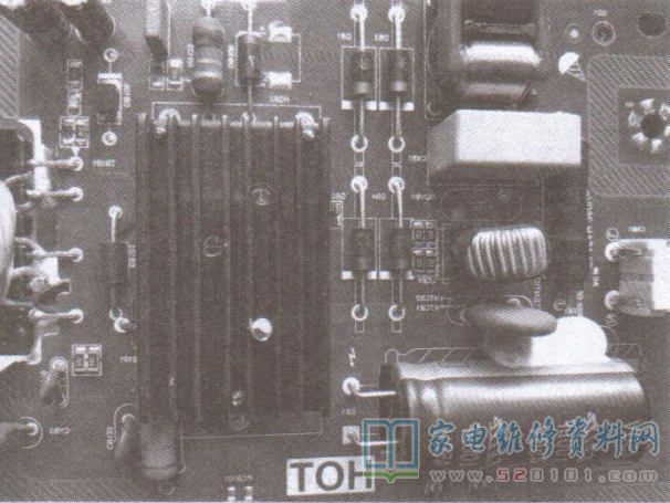

接修一台TCL L32E9600型液晶电视,三无。据用户讲,在正常收看时,突然机内“啪”的一声响,随后无光无声。拆机检查,三合一板(板号TP.MS338.PB752)上保险丝FB1(3.15A/250V )开路,主滤波电容EB1( 100uF/450V )引脚间电阻很小,整流二极管DB1~DB4(均为RL207)正反向电阻异常。焊下EB1检测,充放电正常;逐一悬空DB1~DB4一脚检测,正反向电阻也都正常,怀疑开关管QB101损坏,但拆下QB101检查,引脚间电阻正常。仔细观察各元件,发现电容CB120( 472/1kV )表面发黑,且有一个小孔。焊下CB120检测,漏电电阻很小,更换CB120后试机,故障排除。
