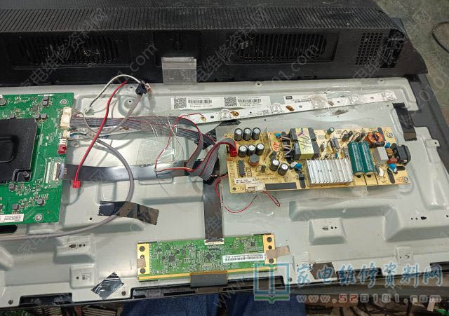

接修一台TCL 32A260液晶电视,故障是电源板损坏,淘宝上此电源板很贵,于是乎,突发奇想,用TCL其他电源板代换,行不行,一通收索后发现可以用55v2电源板改造40-L12NW4-PWD1CG,改造方法如下:灯条线对调一下,在再灯条上加5.5V灯珠4个也就是曾加22V电压,原机电压68V13灯,换55寸电源板后灯条电压不够,所以需要增加灯珠数,加多也不行,4-5个灯珠最好,也就是22v-28v最好,不然就会保护,以前的文章是串的电阻,网友说串灯珠最好。
