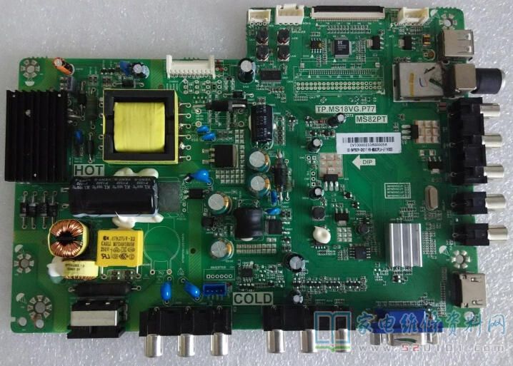

接修一条TCL L32F1570BN液晶电视,故障表现为开机三无,拆机检测次极有12V 24V输出 无5v输出 指示灯不亮 更换TPS54329E(FR9886可以互换)芯片解决。此机主板号:TP.MS1VG.P78 3MS82AX,屏号:LVW320CSD0 E1 V6。
附:TCL L32F1570BN液晶电视电路原理图、TCL L32F1570BN液晶电视(TP.MS1VG.P78)存储器数据 。
