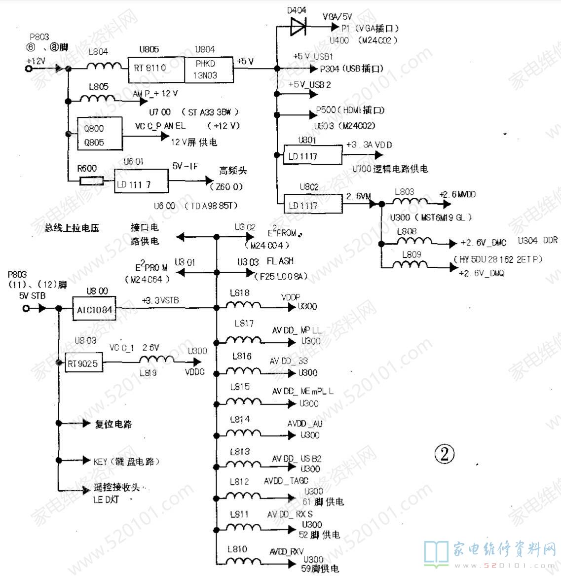

1.供电流程
该机芯电源供电流程如图2所示,开关电源送至主板P803插座⑥、⑧脚的+12V主电压,被分为四路输出:第一路经R600限流、U601(LD117)变换为5V-IF电压后,作为Z600(高频头),中放块U600( TDA9885T)电源;第二路经Q800、Q805作开关控制后,作为VCC_PANEL电压加至屏驱动电路;第三路经L805滤波后作为AMP_+12V 电压,为音频功放块U700(STA333BW)的输出级供电;第四路经L804滤波、U805(RT8110)、U804 (PHKD13N03)转换为+5V电压。+5V电压又分为五路:第路经D404作为VGA/5V电压为VGA输人插座P1及VGA数据存储块U400(M24C02)供电;第二路作为+5V_USB1、+5V_USB2电压,送至USB接口P304;第三路为HDMI输入插座P500及HDMI数据存储块U503(M24C02)供电;第四路经U801(LD1117)变换为+3.3AVD电压给U700逻辑电路及相关接口电路供电;第五路经U802(LD1117)变为2.6VM电压,随后又分为三路:第一路经L803滤波后作为+2.6MVDD电压为主控芯片U300(MST6M19GL)的111、1117等脚供电;第二、三路分别经L808、L809滤波后作为+2.6V_DMC、+2.6V_DMQ电压,为DDR存储块U304t HY5DU281622ETP )供电。
开关电源送至主板P803插座11、12脚的5VST待机电压,分为五路输出:第一路为遥控接收头及LED指示灯供电;第二路为KEY(键盘电路)供电;第三路为复位电路供电;第四路经U803(RT9025)转变为vCC_1.26V电压,经L819滤波后作为VDDC电压,为U300的98、109等脚供电;第五路经U800(AIC1084)转换为+3.3VSTB电压,主要用于以下电路:为密码E2PROM存储块U302 (24C02)供电;作为总线上拉电压,并为相关接口电路供电;为用户EPROM存储块U301 (24C02) 供电;为程序FLASH存储块U303( F25L008A)供电;经L818滤波后作为VDDP电压,为U300的96、166等脚供电;经L817滤波后作为AVD_MPLL电压,为U300的48脚供电;经L816滤波后作为AVDD_33电压,为U300的18、37脚供电;经I815滤波后作为AVDD_MEmPLL电压,为U300的128脚供电;经L814滤波后作为AVDD_ AU电压,为U300的@、⑨脚供电;经L813滤波后作为AVDD_USB2电压,为U300的64、69脚供电;经L812滤波后作为AVDD_ TAGC电压,为U300的162脚供电;经L811滤波后作为AVD_RXS电压,为U300的52脚供电;经L810滤波后作为AVDD_RXV电压,为U300的59脚供电。

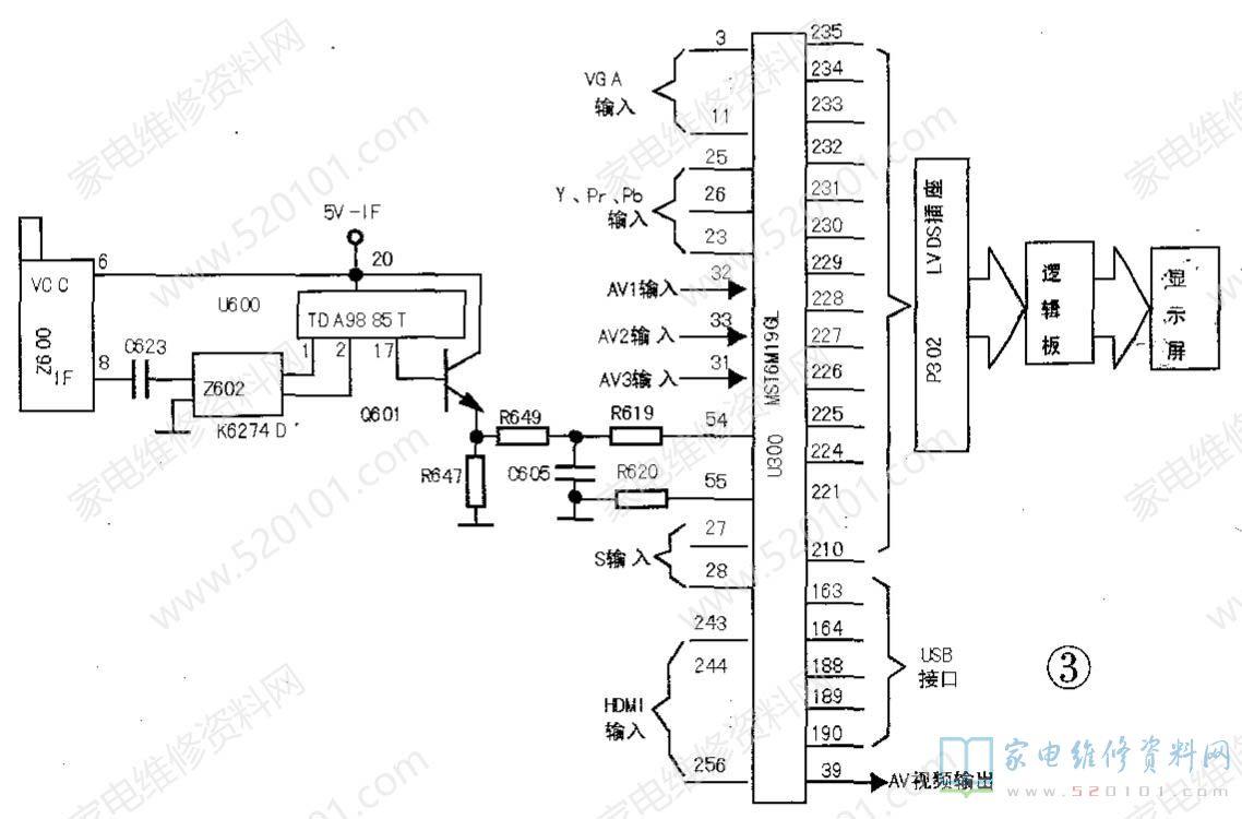

该机芯视频信号流程如图3所示,从高频头⑧脚输出的复合中频信号,经C623送给图像声表面滤波器Z602( K6274D),滤除千扰及选频形成图像中频信号,然后送给中放块U600(TDA9885T)的中频信号输人端①、②脚,在U600内部经AGC中频放大、PLL等处理后,解调出图像信号,并从U600的17脚输出,经Q601放大及阻抗变换后,由R619、R620送人主控芯片U300(MST6M19GL)的54、57脚,然后送至信号选择开关。选择后的TV图像信号将进行A/D格式变换3D梳状滤波、同步信号处理、VBI限幅、降噪、逐行变换、画质增强Y校正等一系列处理后,再被送人视频编码电路,最后得到图像LVDS数据和时钟信号,从U300的210~221、224~235脚输出,经插座P302送人逻辑板。另外,该机芯的vGA视频信号从U300的③、④及⑧~11脚输人;Pr、Pb、Y信号从U300的26、23、25脚输入;AV1 AV2、AV3视频信号分别从300的32、33、31脚输入;S端子C、Y信号从U300的27、28脚输人;HDMI号从U300的243、244、246、247、249、250及252~256脚输入;USB插口信号则经U300的163、164、188、189、190等脚输入。上述信号先经图像信号选择开关切换,后续处理与TV图像信号基本相同。由于HDMI已经是数字信号,则不需A/D变换。AV视频信号从U300的③脚对外输出。

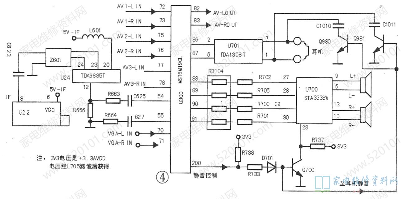

3.音频信号流程该机芯音频信号流程如图4所示,从高频头⑧脚输出的中频信号,由电容C623耦合至伴音声表面滤波器Z601(K9352M),选频后的伴音中频信号送给U600的23、24脚,经AGC中频放大、鉴频等处理后解调出音频信号,从12脚输出,经R663、C625及R664、C627 送人U300的54、55脚。伴音信号与其他各路输入的音频信号(包括AV1、AV2、AV3及VGA等音频端子输入的音频信号)经音频信号选择开关选择、数字化处理及音效处理后,从U300的88~91脚输出,送至数字音频功放块U700(STA333BW)的信号输入端27~30脚。经U700功率放大后的L、R路音频信号分别从U700的9、6、3、10脚输出,再由数模转换电路转换后推动两路扬声器发声。
AV1~AV3音频信号是分别从U300的72、23脚与75、76脚及77、78脚输入;VGA音频信号从U300的70、71脚输人;AV音频信号从U300的82、83脚输出。另外,U300的86、87输出的模拟音频信号,经运放U701 (TDA1308T)放大后作为耳机音频信号,送至耳机插孔。U300的200脚为静音控制端子,当该脚输出高电平时,一方面使控制管Q700(NPN管)饱和导通,集电极输出低电平,使功放块U700的静音端23脚为低电平,从而实现扬声器静音。另一方面,还会使控制管Q980、Q981同时导通,致使耳机信号被短路到地,从而实现耳机静音。

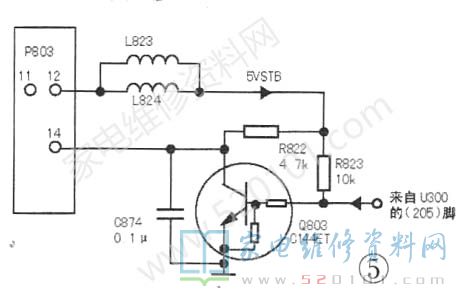

      (2)若5VSTB待机电压正常,则按下遥控开/待机键(或面板频道+/-键),测量主板插座P803的⑥、⑧脚是否有+12V主电压。若无,则检查U300的205脚是否已输出约0V低电平开机信号,如图5所示。二次开机后,U300的205脚输出低电平信号,送至控制管Q803 b极使之截止,于是Q803的。极输出高电平,即插座P803的14脚应有约+5V的高电平信号。若U300的205脚输出正常,在开机电平传输电路无故障的情况下,说明主电源有故障,应对电源进行检修。

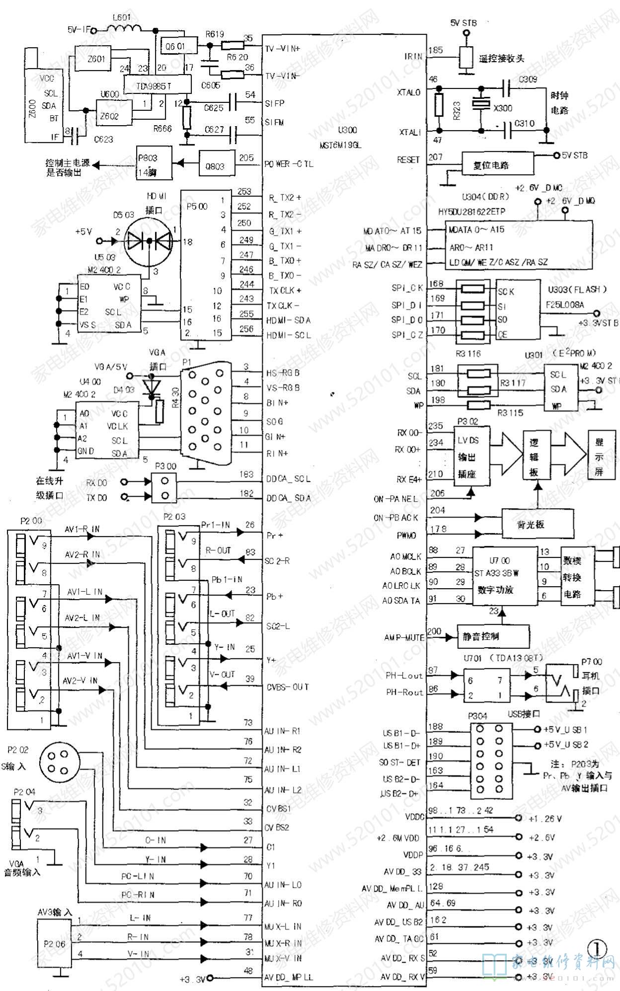

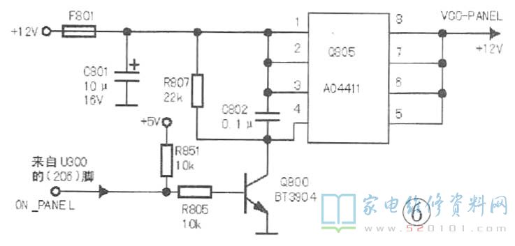

     (3)若上述检查未发现异常,可再测逻辑板上对应插座上的LVDS信号数据、时钟线信号波形及++12V供电是否正常。如果只是部分插脚上无LVDS信号波形,则表明LVDS信号传输线焊点或插针与插孔之间有接触不良故障,这种情况通常会出现花屏现象。对此,重焊并清洗插针即可。若无+12V供电电压,逻辑板上驱动电路和显示屏将无法正常工作,通常会出现白屏现象,这时应按图2所示供电流程进行检查。上屏电压能否输出,取决于U300 206脚是否发出高电平屏驱动信号ON_PANEL,如图6所示。
       U300 206脚输出高电平信号后,Q800导通→Q800的c极,即场效应管模块Q805(AO4411)的④脚(G极)为低电平→Q805导通→VCC_PANEL    (+12V)电压经保险管F801、Q805的S、D极到达插座P302的①~④脚,供给逻辑板。

       例1:一台L32E77B彩电,不开机。分析检修:经查,主板上P803插座⑤、⑥脚无+12V电压,但P803插座11、12脚5VSTB待机电压正常。按遥控开机键,再测P803插座⑤、⑥脚仍无+12V电压输出。这时测得U300开/待机端205脚已输出正常的开机低电平,但P803插座14脚却不是正常的开机高电平,看来故障就在开/待机控制电路中,参见图5,检查后发现控制管Q803的c、e极已击穿。换新后试机,故障排除。
       例2:一台SL32M6彩电,无图像(白屏)。分析检修:开机后发现待机指示灯能从红色变为绿色。据此判断, U300已启动。从显示屏为白屏来看,背光灯及其驱动电路均正常。测插座P302①~④脚(上屏电压端)没有+12V电压。参见图6,经查,U300的206脚已输出高电平,但Q800的c极却不能变为低电平。焊下Q800检测,未见Q800有异常,接下来发现Q800的b极限流电阻R805-脚有虚焊现象。补焊后试机,故障排除。

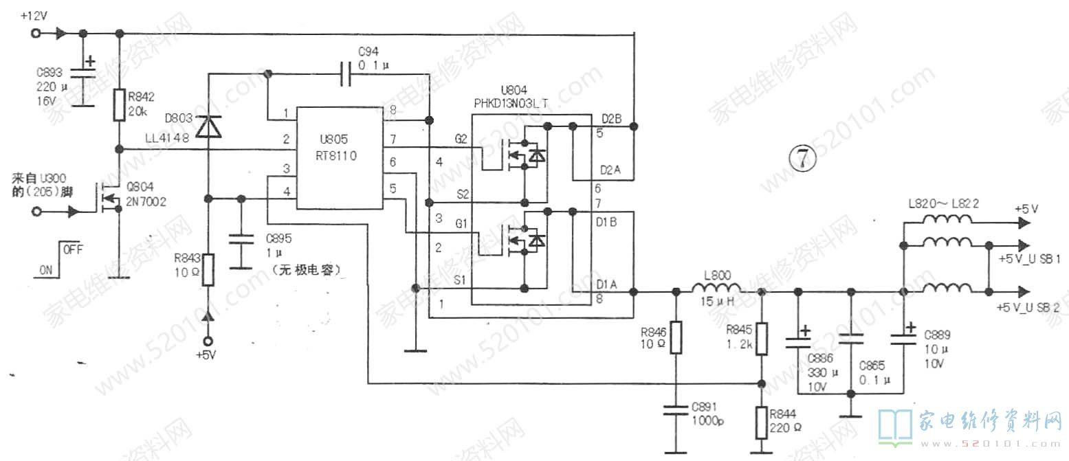

        检查DDR存储器U304供电,发现U304的+2.6V_DMC与+2.6V_DMQ电压均为0V,于是检查该电压的来源。该电压由+12V电压经U804、U805首先变为+5V,然后再经U802作进一步变换而来。接下来测U802输人端+5V电压,发现为0V。据此判断,故障极有可能在+12V变+5V的电路中。该DC/DC变换电路如图7所示,其工作原理如下:当U300的205脚发出的开机信号送达控制管Q804 G极时,Q804截止->D极高电平->U805②脚(使能端,高电平有输出)高电平->⑤、⑦脚有开关脉冲输出->L820~L822有+5V电压输出。经过检查后发现,Q804漏极负载电阻R842开路,使U805②脚为低电平,故U805无输出,进而导致无+5V电压输出。更换R842后试机,故障消失。
        例4:一台L40M9彩电,无声。分析检修:将信号源切换至AV1状态,输入影碟机信号,故障不变,看来音频信号处理电路确有问题。用示波器查U300音频信号输出端88~91脚波形,发现有信号波形。据此,可判断故障在音频功放电路中。
        在TV状态下测音频功放U700的信号输人端27~30脚,发现有信号波彩,但⑨、⑥、13、10脚却没有信号波形输出,显然问题出在U700本身或它的外围电路中。首先检查U700的3V3及AMP_+12V供电,均正常;测U700静音端2脚电压为0V,看来无声故障是功放处于静音状态。参见图4进行检查,发现控制管Q700(BT3904)已击穿。更换Q700后试机,故障排除。
