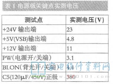

初步判断该机有虚焊现象或电,源滤波电容不良。首先拆下电源板仔细查找,未发现虚焊点,然后检查各电解电容均正常。接着拆下信号板检查,没有发现异常。从用户描述的故障现象分析,怀疑高压板有问题,接通电源试机,声像均正常,看来问题不大。依照惯例先测电源板上关键点电压,实测结果见表1。

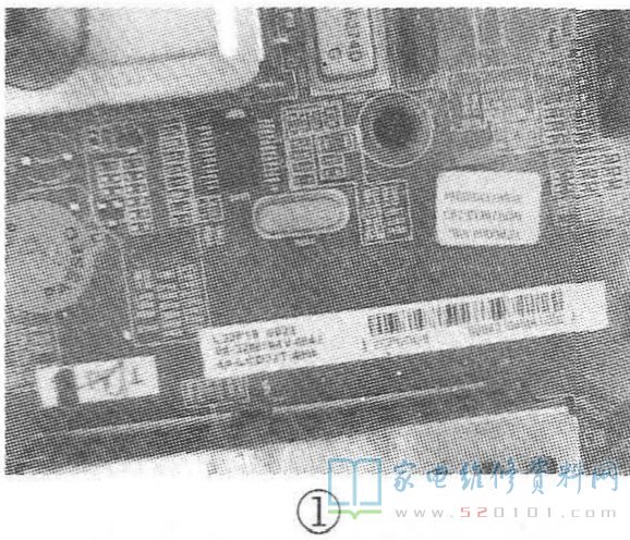

该机主板型号为08-32M194V-MA1,如图1所示,配夏‘普屏。试机中发现,主板上主芯片附近有一块三端稳压块U802(AS1117)开机不久表面就烫手,测得其输人电压为5V,输出电压为3.3V,均正常,另一块三端稳压块U601也如此,难道主芯片有问题?或者芯片周围有器件损坏。看着满板的贴片件我犯愁了,元件级维修谈何容易。后同用户协商网购了一块二手原装主板,装上机后故障排除。
