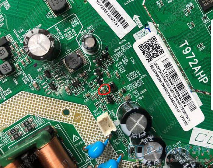

接修一台TCL 55F8液晶电视(T972AHP机芯),故障现像是开机三无(灯不亮),此板为四合一板,先通电检测12V输出正常,查看打印无任何反应。测量DC电压有几组无输出,测量阻值并无直接短路,继续测量KEY和IR电压发现只有0.5V,正常情况下待机为3.3V查看到待机3.3V由UDB2 输出,再测此IC输入和控制均有高电平而输出端阻值只有135欧,再检测的时候发现L214旁边的贴片电容C348颜色异常,拆开后发现此电容损坏,更换后故障消除!
