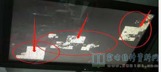

接修一台TCL 65T3S液晶电视(MS848CT01机芯),故障现象是开机后花屏,目测板子没有明显的烧坏的痕迹,测各点对地阻值也常,上电可以开机,开机出来TCL logo后就出现了故障,整个屏幕都花屏,测量各点电压也正常,此时遥控可以控制音量的大小,关机也是可以的,本着先软件后硬件,升级相对应的软件后故障依旧,代换主芯片U1后,试机声图正常,故障排除。
