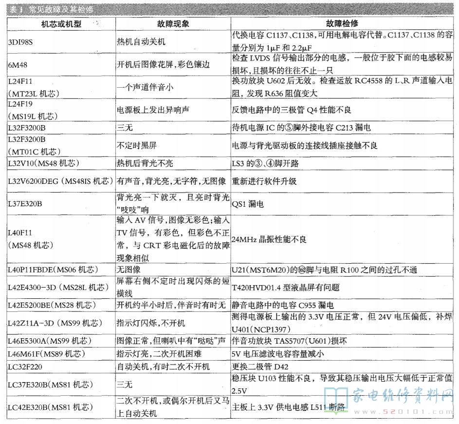

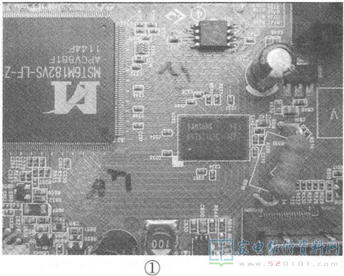

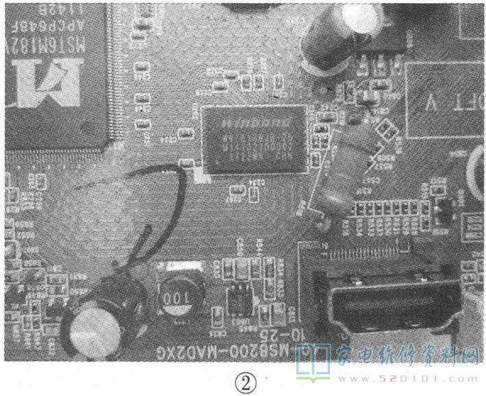

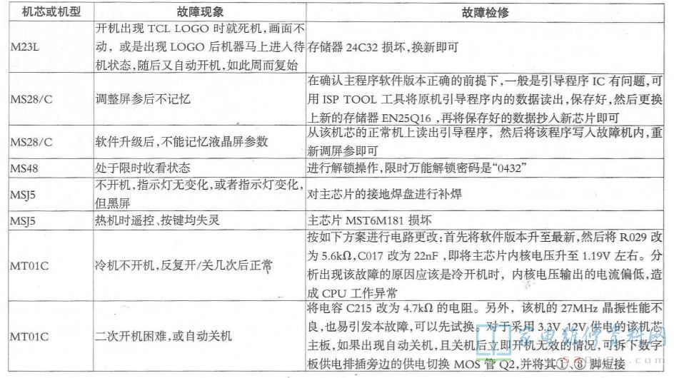

部分TCL液晶彩电的常见故障及其检修见表1。MS82机芯主板分两种:一种配高清屏,其动态存储器(DDR )型号为K4I51163(三星公司生产),如图1所示;另一种配标清屏,其DDR型号为W9751G6,如图2所示,这两种主板不能互换。
