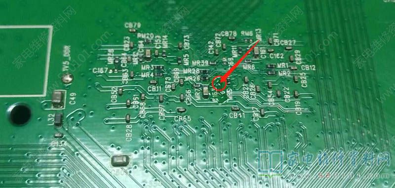

接修一台TCL 65C2液晶电视(MA838A机芯),故障现象是开机三无,目测板子外观没有烧坏的痕迹,上电指示灯不亮,测试各电压正常,复位也正常,用串口查看打印信息,发现DDR报错(BIST0-FAIL),由此可知,故障部位基本锁定外部DDR和其周边辅助电路,代换MU1 和MU2两颗DDR后故障依旧,无奈只好找来好板对比DDR各条线的阻值,发现主芯片连接MU1和MU2的CK这条线阻值不对,断开连接元件确定为一过孔不良,飞线连接后试机声音图像正常,故障排除。
