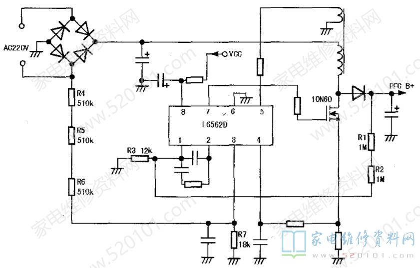

该机PFC芯片是L6562D,实绘相关电路如图1所示。L6562D的正常工作条件如下:⑧脚,VCC端,电压应达到13V;③脚, AC电压检测端,电压应在0.45V~2.5V之间;④脚,开关管电流检测端,直流电压应小于1V(脉冲峰值)。
经检测,上述引脚电压均正常;用示波器监测芯片⑦脚(驱动脉冲输出端)波形,上电后一个脉冲波形也没有,这表明该芯片未启动,怀疑芯片损坏,但换新后仍不工作。
分析后认为:如果PFC电压取样回路有问题;反馈到①脚的电压过高,则芯片会停止驱动脉冲输出。将R1、R2与外线路分开(直接切断R1、R2的铜箱连线测量,不要焊下R1、R2测量,因为有些故障在被电烙铁加热过后会暂时恢复正常,这样易误判),测得R1阻值为780kΩ,R2为700kΩ,明显偏小。拆下贴片电阻,除去电阻下面的红胶,再焊上电阻开机,PFC电路及主电源工作正常,故障排除。另外,摘板检修电源时最好加上假负载,可以用两只15W/220V灯泡串联后接在PFC输出滤波电容两端,因为有的控制芯片在空载时不工作。主电源的输出电压端,可用一只电动自行车上的35W/36V灯泡或两只汽车上的12V灯泡串联做假负载。
