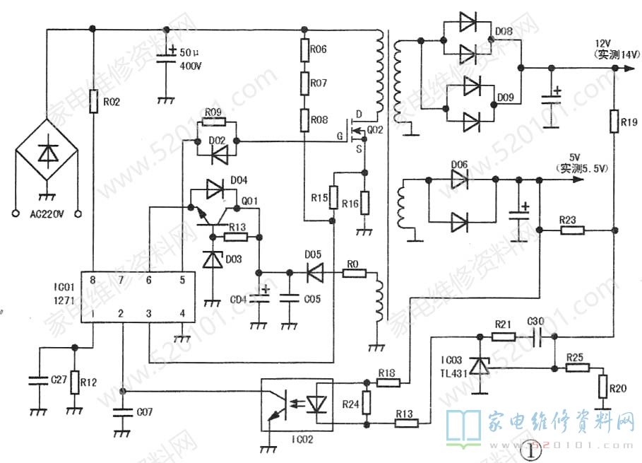

TCL L24F09液晶电视,接通电源开关后,电源指示灯闪烁,二次不开机,机器三无。此机被人修过,电路板上有拆焊的痕迹。目测电路元件无明显损坏。因指示灯亮且闪烁,估计故障部位在主板上。先测主板上的稳压块U105(LA7805)的输出电压,在1V~4V之间波动,不能达到正常值;随后测电源板的各路输出电压,发现12V输出电压在10V左右波动,5V电压在4V左右波动,并且电源指示灯也随着电压的高低变化而一亮一灭,看来问题出在电源板上。
此机的电源板是独立型的。拆下电源板,不接负载,通电测得各路输出电压仍波动。此电源板的控制芯片是1271 (IC101), 开关管Q02为场效应管10N60,相关电路如图1所示。在路检测电源电路的主要元件,无明显的短路和开路现象。代换了5V和12V电压的滤波电容,无果;又代换了光耦及1271,故障依旧。
因该电源板有直流电压输出,只是不稳定,看来稳压环节出问题的可能性较大,将稳压电路中的元件逐一代换时,发现三端精密稳压器TL431(IC03)损坏。换新后试机,切正常。
