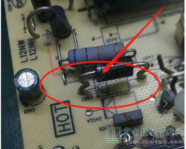

接修一台TCL 55D10液晶电视( L12NHA2机芯),故障现象是开机三无,目测电源板没有炸黑的痕迹,测保险没有开路,MOS管也没击穿,测次级整流也没有短路,PWM IC U401各脚也没短路,通电测试发现12V有输出,但是一接上主板就没有电压输出的,断开又有输出,很明显电源板带不起负载,代换光耦和431后故障一样,通电状态下与好板比,发现D402负极端电压不对,只有336V,正常460V 左右,断电拆下D402测量,发现其已漏电,反向有30多K的阻值,更换D402后接上主板和背光灯,测试+12V输出为12.09V,故障排除。
