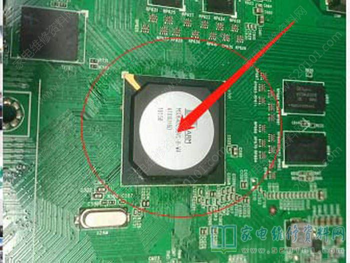

接修一台TCL 55U86CMC液晶电视(MS828H机芯)故障现象是声音断续。测各关键点对阻值未发现异常,目测板子外观也没有烧坏和腐蚀的地方,上电测试发现各个端口输入喇叭都是发出断断续续的声音,图像是流畅的,测各DC电压也正常,功放总线和数据线都正常,更新程序也是不行,代换UA02功放IC后试机故障依旧,细查主芯片到功放IC的相关元件无异常,代换主芯片U501后,试机图像声音正常,故障排除。
