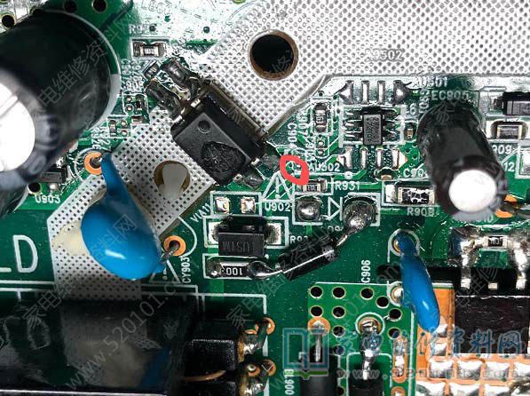

接修一台TCL 32L2F液晶电视,T920L1P机芯(泰霖三合一),故障表现为开机三无,通电主电源输出12V才6.7V,测量电源IC供电VCC会抖动,更换VCC整流二极管D906故障依旧,随后更换TL431和光耦还是一样,之前有遇到尖峰吸收电容坏C900更换后还是一样,接着吸收二极管D905还是一样,最后想想既然有输出应该还是在TL431反馈这一块,首先挨个排除电容,怕有性能不良的,排除到光耦3-4并联的C904电容轻微漏电导致 ,更换后故障。
