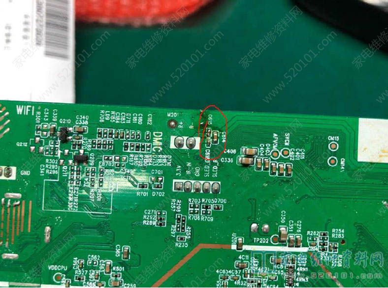

接修一台TCL 55F8液晶电视(T972AHP机芯),送修故障描述有图像无伴音,测试各组信号源均如此,重点线排除伴音部分。测量数字信号电压均正常,伴音芯片1脚也有高电平,怀疑伴音芯片问题,更换后故障依旧,随后排除芯片周围电容,发现R通道输出C615短路,更换后故障排除。
