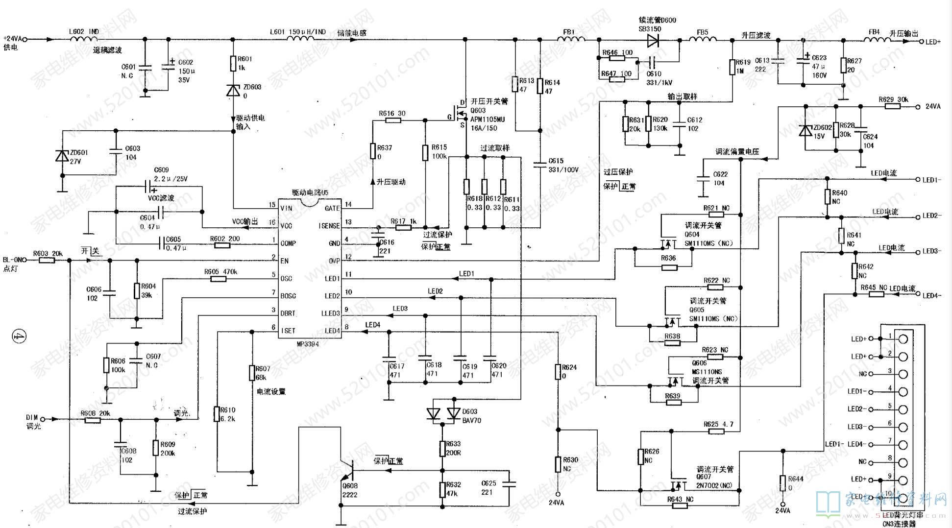

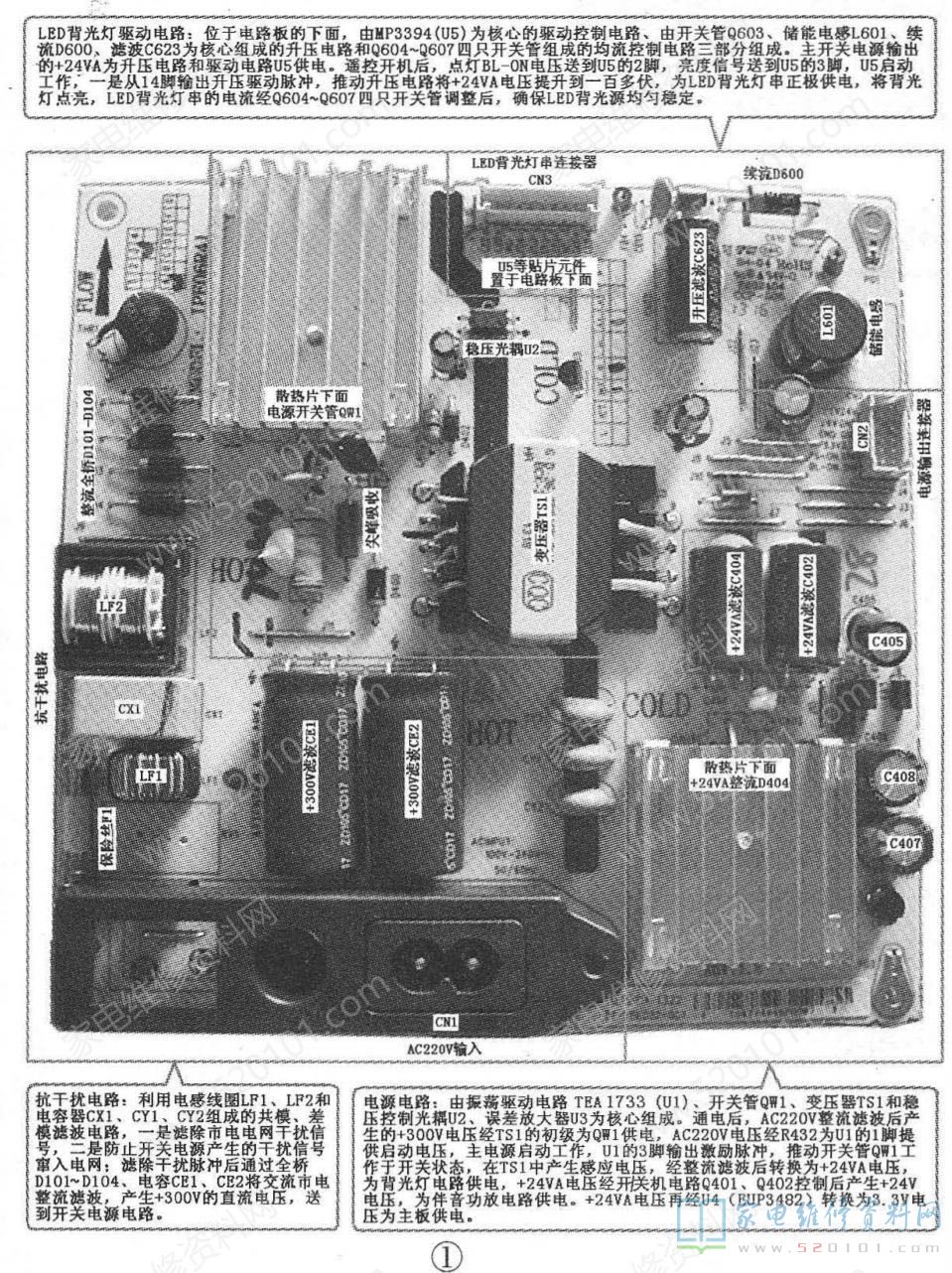

LED液晶彩电采用的IPE06R31A型电源板集开关电源与LED背光灯驱动电路为一体,如图1所示,主要用于TCL、乐华、三洋等等LED等液晶彩电中。

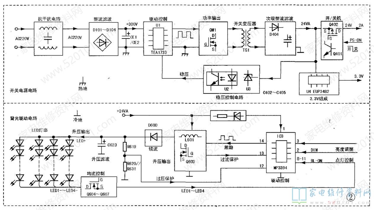

该电源板由开关电源部分和背光灯电路两部分组成如图2所示。开关电源以U1(TEA1733)为核心组成,为背光灯电路和主板电路提供24VA和3.3V电压;LED背光灯驱动电路以U5(MP3394)为核心组成,将24VA供电提升后,点亮4条LED灯串。开/关机电路对开关电源输出的24V电压和LED驱动电路的开/关与亮度进行控制。
一、开关电源电路分析开关电源电路主要由振荡驱动块U1、开关管QW1、变压器TS1和稳压控制光耦U2、误差放大器U3组成,如图3所示,产生不受控的+24VA、3.3V电压和受控的24V电压。

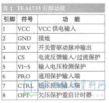

TEA1733是一款低成本电源控制芯片,具有功率过载保护(OPP)、过流保护、欠压保护(UVP)、过压保护(OVP)和超温保护(OTP)功能,适用于功耗不超过75W的反激变换开关电源中。该IC待机功耗低于100mW,支持断续导通模式( DCM)和连续导通模式(CCM),在整个负载范围内均具有较高的工作效率。TEA1733引脚功能见表1。
(1)启动过程

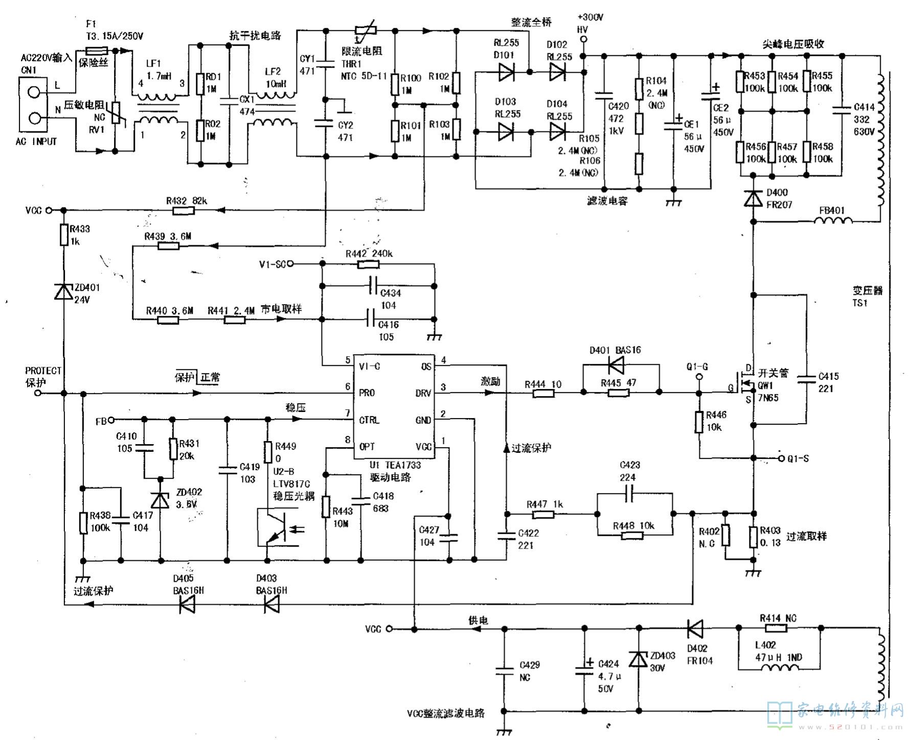

LF1、CX1、CY1、CY2、LF2组成交流抗干扰电路,滤除市电中的高频干扰信号。AC220V市电经D101~D104桥式整流,CE1、CE2滤波,产生+300V左右的直流电压,经变压器TS1的初级绕组加到MOS管QW1的D极;AC220V市电经R100~R103分压后,通过R432为U1的①脚提供启动电压,内部振荡电路启动工作,经比较放大、处理后从U1的③脚输出激励脉冲,推动QW1工作在开关状态,在变压器TS1次级各个绕组中产生感应电压。
TS1的①-②绕组的感应电压经D402整流C424滤波,产生vCC电压,送到U1的①脚,替代启动电路,为U1提供稳定的工作电压。
TS1次级⑦-⑧绕组的感应电压,经D404整流,由C402、C404、L400、C405组成的Π型滤波器滤波后输出24V直流电压,一路经开/关机电路Q401~Q402控制后,向主板等负载电路供电,同时为电源板上的LED背光灯电路供电;一路经厚膜电路U4(EUP3482)DC-DC降压后产产3.3V电压,向主板供电。
(2)稳压过程
稳压控制电路由光电耦合器U2、取样误差放大电路U3及U1的⑦脚内部电路组成,对开关电源输出的24V电压进行取样。当某种原因使输出电压升高时,U3的R极(①脚)电压升高,则K极(③脚)电压下降,即U2的②脚电压下降,U2的导通电流增大,U1的⑦脚电压降低,经⑦脚内部电路比较放大和控制后,③脚输出的开关脉冲宽度变窄,QW1导通时间缩短,输出电压下降到正常值。当开关电源输出电压下降时,其稳压控制过程与上述相反。
(3)尖峰脉冲吸收保护
尖峰脉冲吸收保护电路由D400、R453~R458、C414组成。在QW1截止瞬间,TS1初级线圈中产生的尖锋脉冲电压,通过D400、R453~R458、C414泄放,以防止QW1过压损坏。
(4)过流与过压保护电路
过流保护电路由取样电路R402、R403及U1的④、⑥脚内部电路组成,对流过QW1的S极电流进行检测。
U1的④脚内部设有过流检测保护电路,⑥脚内设过压保护电路。当菜种原因导致流过QW1的电流过大时,则R447 R448上的压降增大,即U1的④脚的电压升高,当升高至保护阈值时,内部过流保护电路启动,关闭③脚输出的PWM驱动脉冲。
R447、R448两端的电压还经D403. D405送到U1的⑥脚,当流过QW1的电流过大,R447 R448两端电压过高时,U1的⑥脚内部过压保护电路启动,开关电源停止工作。
另外,U1的①脚vCC电压经R433、ZD401与⑥脚相连接。当开关电源输出电压过高,产生的VCC电压超过ZD401的稳压值24V时,ZD401击穿,U1的⑥脚电压升高,当达到过压保护阈值时,过压保护电路启动,开关电源停止工作。

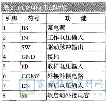

euP3482是一款同步电流模式降压型稳压器,连续输出电流可达2A;输人电压为4.5V~30V,输出电压为0.923V~12V,具体值可以通过外部分压器调节。该IC具有周期电流限制和热关断、过压和欠压保护等功能,工作频率为340kHz;具有可编程软启动功能,它能最大限度地减少在初始启动时的浪涌电流和输出过冲。EUP3482 采用SOP-8封装形式,其引脚功能见表2。

二、开关电源电路常见故障检修
         故障现象1:保险丝烧断。分析检修:此故障说明开关电源存在严重短路故障,主要对以下电路进行检测:检查AC220V市电输入电路的CX1、CY1、CY2和整流滤波电路的D101~D104、CE1、CE2。检测电源开关管QW1,如果击穿,需进一步检查U1的⑦脚外接的稳压控制元件U3、U2;检查QW1的D极外接的D400、R453~R458、C414等元件;检查QW1的S极外接电阻R403。
         故障现象2:保险丝未断,但无24VA和3.3V电压输出。分析检修:首先测量QW1的D极有无300V电压,若无300V电压,排除市电输人和整流滤波电路开路故障,常见为限流电阻THR1烧断或接触不良。
         测量U1的①脚启动电压,若电压为0V,则检查①脚外接电阻R432;若电压正常,则检查二次供电电路中的D402、C424、ZD403等元件。
         测量U1的③脚有无激励脉冲输出。如果无激励脉冲输出,则是U1驱动控制电路有故障。如果③脚有激励脉冲输出,则检查③脚外接QW1及其所接元件。检查TS1次级的整流滤波电路,尤其是检查D9、D7和滤波电路有无短路漏电现象。
         故障现象3:无3.3V电压输出。分析检修:首先检查U4的②脚24VB供电,接着检查U4的⑦脚启动电压。在3.3V输出端无过流的情况下,只要U4的②脚和⑦脚电压正常,振荡器就应启动工作。如果仍不启动工作,多为U4损坏。
三、开关电源电路检修实例
         例1:开机三无,指示灯不亮。分析检修:经查保险丝F1未断,测得开关电源无24V和3.3V输出,QW1的D极无300V电压。检查AC220V市电整流滤波电路,发现防浪涌电阻THR1烧断,说明开关电源存在严重短路工作,测量QW1的D极对地电阻为0Ω,判断QW1已短路。检测QW1的外围元件,发现R403及C414均已损坏,将上述损元件换新后开机,故障排除。
         例2:开机三无,指示灯不亮。分析检修:测得QW1的D极电压为300V,但开关电源次级无24V、3.3V电压输出。检查U1的工作条件,发现①脚无启动电压,检查①脚外接的启动电路,发现R432阻值变大,换新后开机,故障排除。
	四、LED背光驱动电路分析
         该机的LED背光灯驱动电路主要由三部分组成:一是以MP3394(U5)为核心的驱动控制电路,二是由开关管Q603、储能电感L601、续流D600、滤波C623为核心组成的升压电路,三是由四只开关管Q604~Q607组成的均流控制电路,如图4所示。

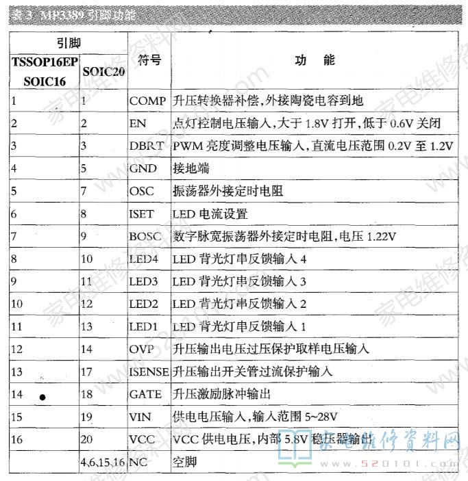

        MP3394是一款LED背光灯驱动控制芯片,内含稳压器、振荡器、逻辑控制、驱动输出、点灯使能控制、4路LED背光灯串电流控制、亮度调整等电路,具有升压电路过流、过压保护和背光灯串开路、短路保护欠压锁定和热关断功能,LED灯串电流和工作频率可由外部电路设定,LED灯串电流调节精度可达到2.5%。该IC的输人电压为5V~28V,具有脉宽调制(PWM)调光方式,采用TSSOP16EP SOIC16或soIC20封装方式,其16脚和20脚封装的引脚功能见表3。

        开关电源输出的+24VA经L602、C602退耦滤波后,一路为升压输出电路供电;另一路经R601降压后为U5的15脚供电,经内部稳压器稳压后,输出5.8V的vCC电压,为U5内外电路供电。
        二次开机后,主板送来的BL-ON点灯信号,经R603与R604分压后送到U5的②脚;亮度调整DIM电压经R608与R609分压后,送到U5的⑨脚,背光电路启动工作,一是从14脚输出升压激励脉冲,推动升压输出电路工作,为LED背光灯串正极供电;二是从⑧~11脚输出均流控制电压,对LED灯串电流进行控制。
