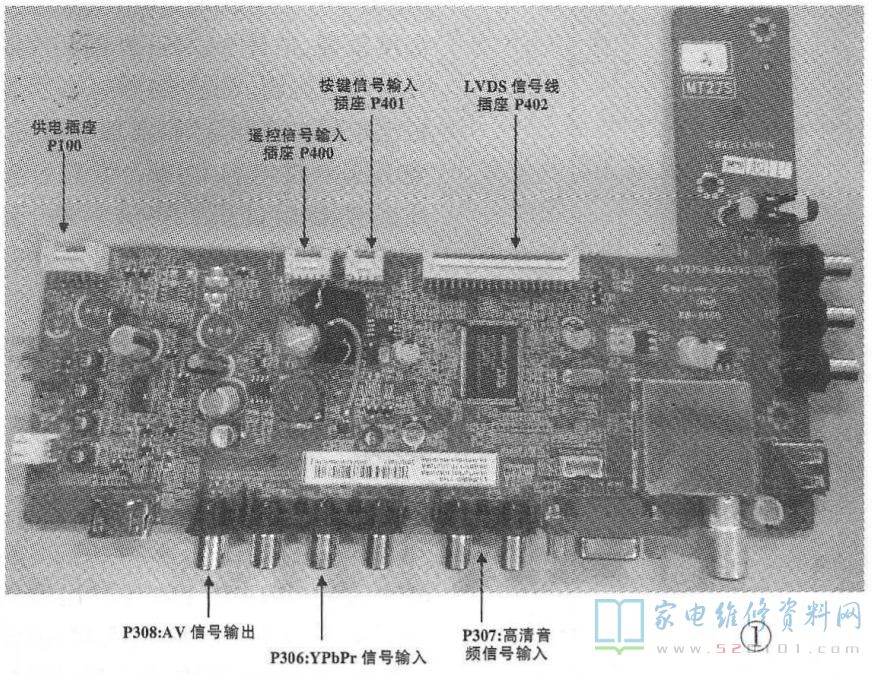

在TCL液晶彩电中,该机芯的代表机型是L32P60BD ,其主板如图1所示,VGA、YPbPr与DVI共用一个音频输入端, Side AV与YPbPr信号输入端中的的Yin共用。与该型主板配套的液晶屏的分辨率均为1366X768,刷新频率为60Hz,屏型号为LSC320AN01、T320XVN01.1、MT315A04或V320BJ2-P01。

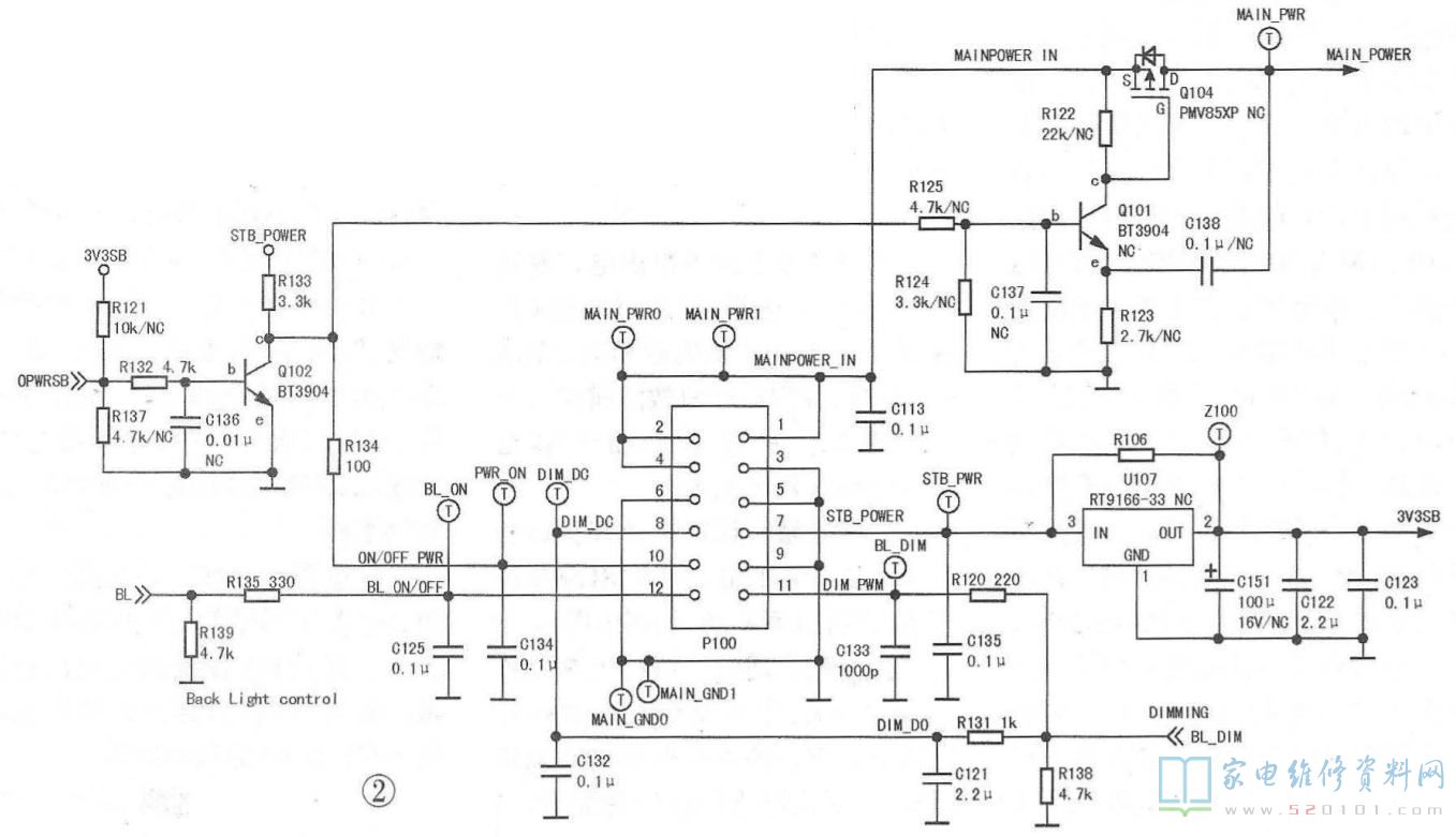

1.开/待机控制电路
接通电源后,电源板上副电源电路工作,输出3.3V电压,供给主芯片及遥控、按键电路。该机开/待机控制电路如图2所示。
待机时,OP-WRSB信号为高电平(约3.2V),Q102导通,其集电极为低电平:一一路通过电阻R134与插座P100的10脚(ON/OFF-PWR)送往电源板,这时电源板上的主电源不启动;另路低电平经电阻R125加到Q101的基极,Q101截止,则P沟道场效应管Q104因源栅极压差小于开启电压也截止,MAIN_POWER端输出电压为0V,整机处于待机状态。二次开机后,OPWRSB信号变为低电平, Q102截止,其集电极为高电平(约3.3V):一路给P100R的10脚送给电源板,主电源工作,输出12V电压(部分机型为24V)通过P100的①、②、④脚送给主板;另一路高电平使Q101导通,R122两端分压达到Q104的开启电压,MAIN_POWER端输出12V电压,然后通过LDO及DC-DC电路得到多路电压,如图3所示,这时电视机进人开机状态。

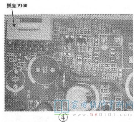

该部分电路的关键测试点如图4所示,通电后P100的⑦脚(或电阻R106、R463、R464、R454一端)电压应为3.3V;开/待机时,P100的10脚(或电阻R134一端)应有0V、3.3V的电压变化;二次开机后,P100的①、②、④脚应有12V或24V电压。

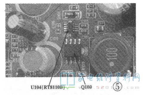

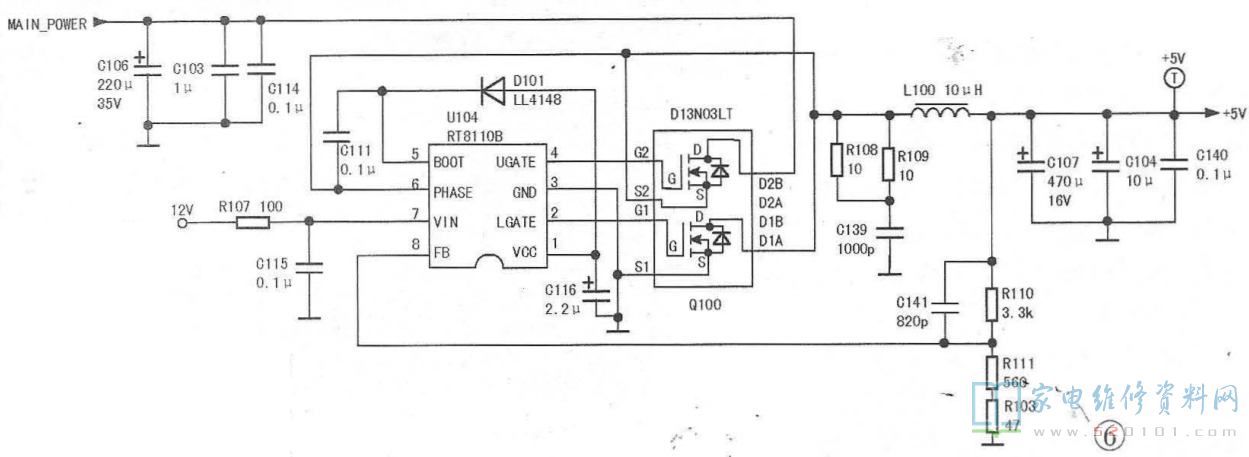

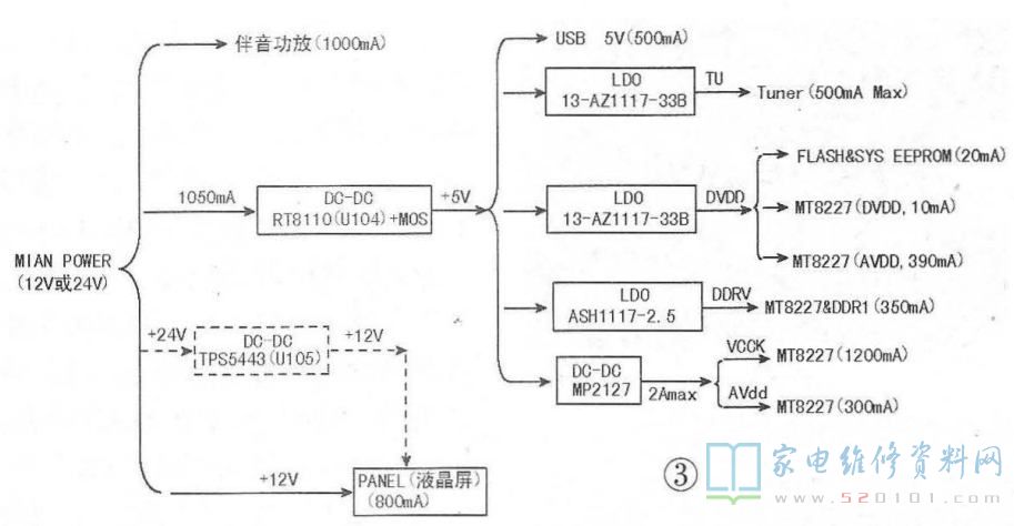

12V转5V电路主要由RT8110B(U104)与双MOS管Q100组成,如图5所示。RT8110B是一-款同步降压DC-DC转换PWM控制器,内含0.8V的基准电压源,内部振荡器的工作频率为400kHz,输入电压为10V~18V。

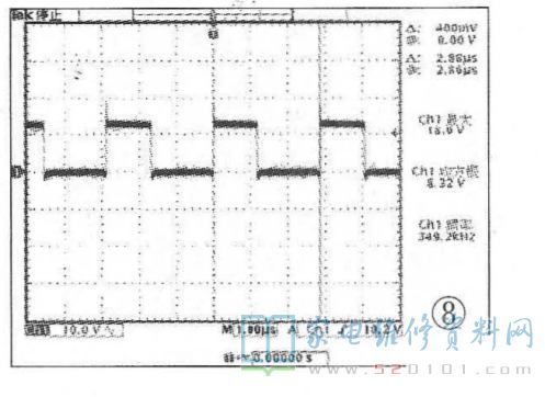

U104的②、④脚输出方波驱动Q100,如图6所示。输出电压经过电阻R110、R111和R103分压后送给U104的⑧脚(反馈端),与0.8V基准电压相比较,其误差值送往PWM控制器,通过控制驱动方波的占空比来控制输出电压,具体而言:Vout=0.8(V)x(R110+R111 +R103)/(R111+R103)=0.8 (V)x(3.3+0.56+0.047)/(0.56+0.047)=5.15V。

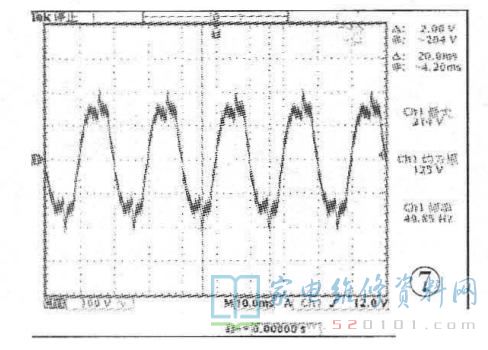

实测得Q100的②、④脚波形如图7所示,Q100的⑦、⑧脚波形如图8所示。

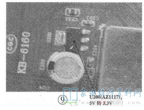

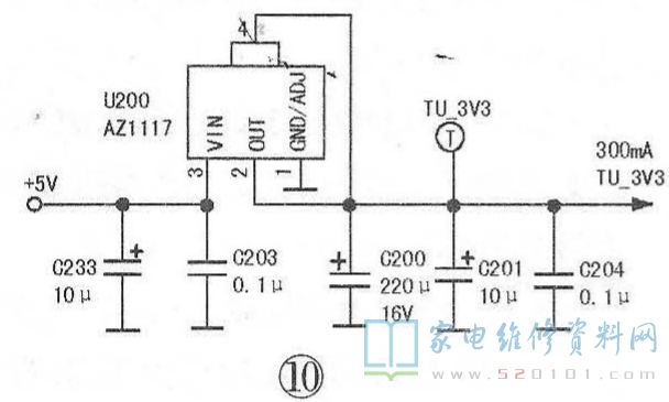

5V转3.3V电路主要由低压差(LDO)稳压块AZ1117-33B(U20O)完成,如图9、10所示。

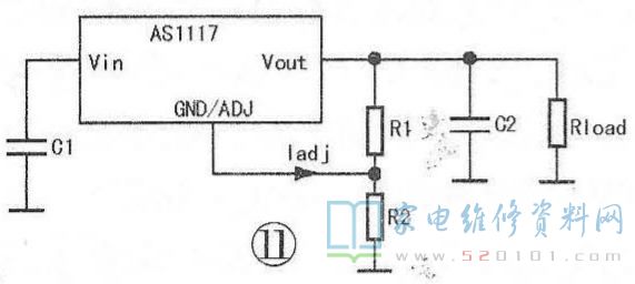

1117 系列LIDO芯片分为固定电压输出和可调电压输出两大类,固定电压有1.2V、1.8V、2.5V、2.85V、3.3V、5V 等多种。可调电压的典型应用电路如图11所示,输出电压范围为1.25V~13.8V,具体值与调节端(ADJ)外接的电阻阻值有关, Vout=VrefX(1+R2/R1)+IAdjXR2。由于IAdj较小(50uA左右),远小于流过R1的电流(4mA左右),因此IAdjxR2可忽略。
4.5V转2.5V电路

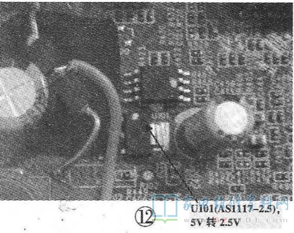

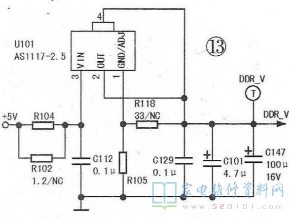

5V转2.5V电路主要由低压差(LDO)稳压块AS1117-2.5(U101 )完成,如图12、13所示。AS1117 与上述AZ1117同属于1117系列,为正向压降低压差稳压器,在输出电流为1A时的压降低至1.2V。

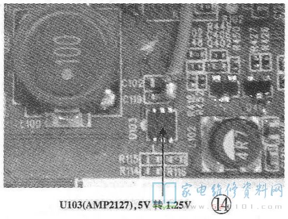

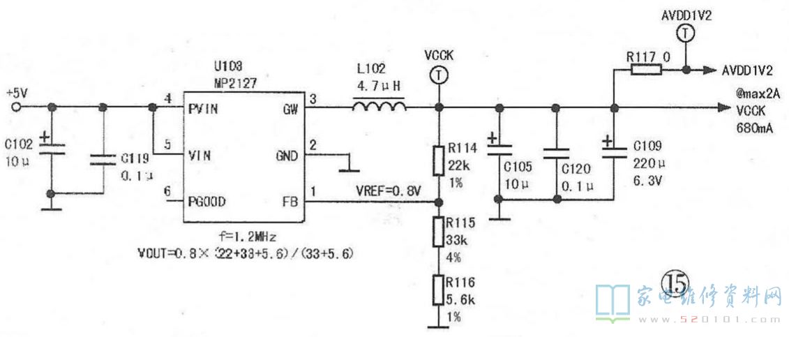

5V转1.25V电路主要由MP2127(U103)及其外围元件组成,如图14所示。MP2127是一款输人电压为2.7V~6V的同步降压转换器,采用⑥脚的3mmX3mmQFN封装方式,内部集成有工作频kL率为1.2MHz的PWM35控制器,可提供高达2A的负载电流,输出电压可低至0.8V。
该DC-DC变换电路的输出电压可通过U103的①脚外接电阻R114 ~R116调节,如图15所示,输出电压为Vout=0.8 (V)x[1+R114/(R115+R116)]。

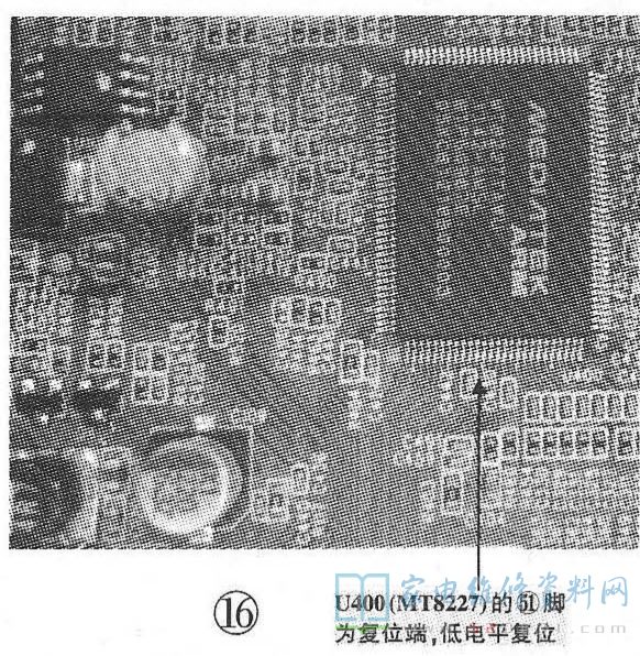

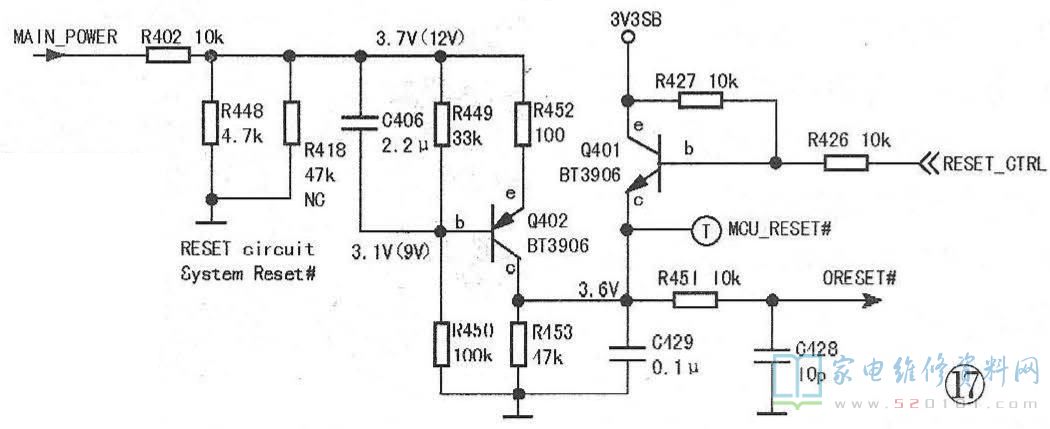

主芯片复位电路如图16、17所示。二次开机后,由于电容C406两端电压不能突变,12V主电压给C406充电,在此过程中,C406等效于通路状态,由于此时三极管Q402的b、e极电压相近,则Q402截止,其集电极输出低电平;当C406充电结束后,C406等效于断开状态,由于电阻R449与R450的分压,Q402导通,其集电极输出高电平。在这个过程中,Q402由截止到导通,其集电极能保持一定时间低电平(即低电平复位),这个时间就是开机复位所需时间。

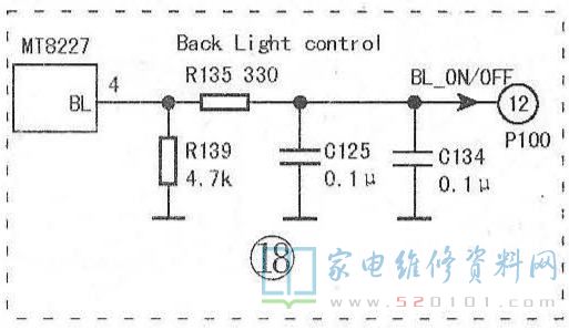

插座P100的12脚(BL-ON/OFF)为背光开/关控制端,通过电阻R135与主芯片的④脚相连,如图18所示。二次开机后,主芯片的④脚输出约3.3V电压,通过P100的12脚送给背光驱动电路,则背光驱动电路启动工作,产生高压,点亮灯管。

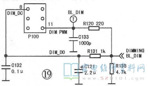

8.调光控制电路

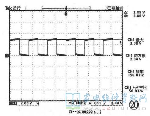

该主板设有脉冲调节(DIM-PWM )和电压调节(DIM-DC )两种背光亮度调节方式(DIMING),P100的⑧脚为DIM-DC调光控制输出端,11脚为DIM-PWM调光控制输出端,如图19所示。
若用DIM-PWM调光控制方式,则P100的11脚的波形如图20所示,用万用表测得该脚的直流电压约为2V;若采用DIM-DC调光控制方式,则调节亮度时, P100的⑧脚电压应在0.5V~3.3V之间变化。

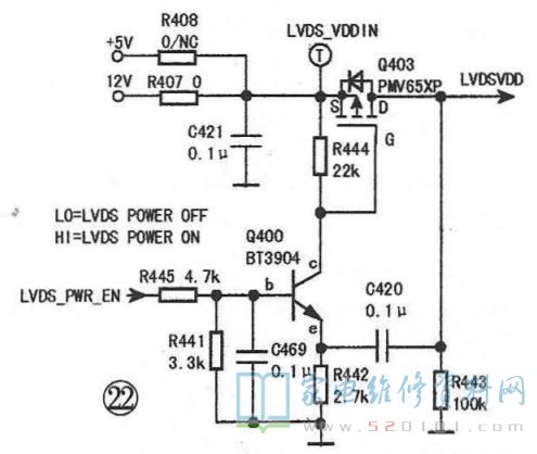

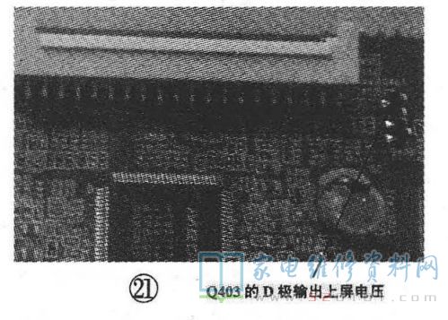

Q403为上屏电压控制管,如图21所示,相关控制电路如图22所示。在待机状态时,主芯片的128脚(LVDS-PWR-EN)输出低电平,三极管Q400截止,其c极为高电平,则P沟道场效应管Q403截止,无输出电压送往逻辑板。二次开机后,主芯片的128脚输出高电平,三极管Q400导通,其c极为低电平,则Q403导通,其漏极(D)输出12V电压(LVDSVDD)。

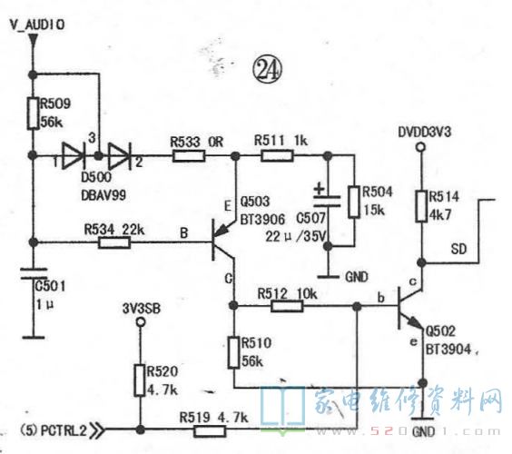

10.静音控制电路

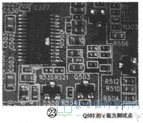

该机静音控制电路主要由三极管Q502、Q503等元件组成,如图23所示,相关电路如图24所示。

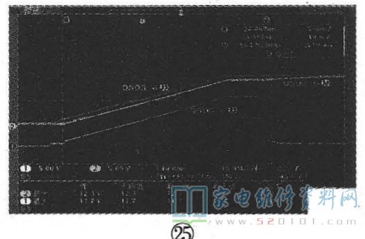

二次开机后,Q503的b、e极电压均开始上升,由于b极外接有R509和C501,C501有一个充电过程,则Q503的b极电压上升速度比e极慢,当e极电压高于b极电压0.6V时,Q503导通,其c极输出高电平,Q502导通,SD信号为低电平,则伴音功放块TPA3113D2(U500)的①脚为低电平(约0.3V),U500进人静音状态。在C501的充电过程后期,则Q503的b极电压会快速上升,当b、e极间电压小于0.6V时,Q503截止,其c极输出低电平,Q502截止,SD信号为高电平,U500的①脚为高电平(约3.1V),U500进入正常放大状态。实测得Q503的三极波形如图25所示,供参考。

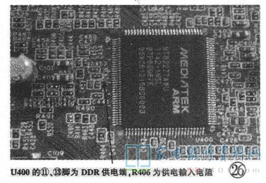

该机的DDR(动态存储器)电路集成在主芯片内部,该部分电路的供电端为11、13脚,实修时,可以以电阻R406的一端作为测试点,如图26所示。

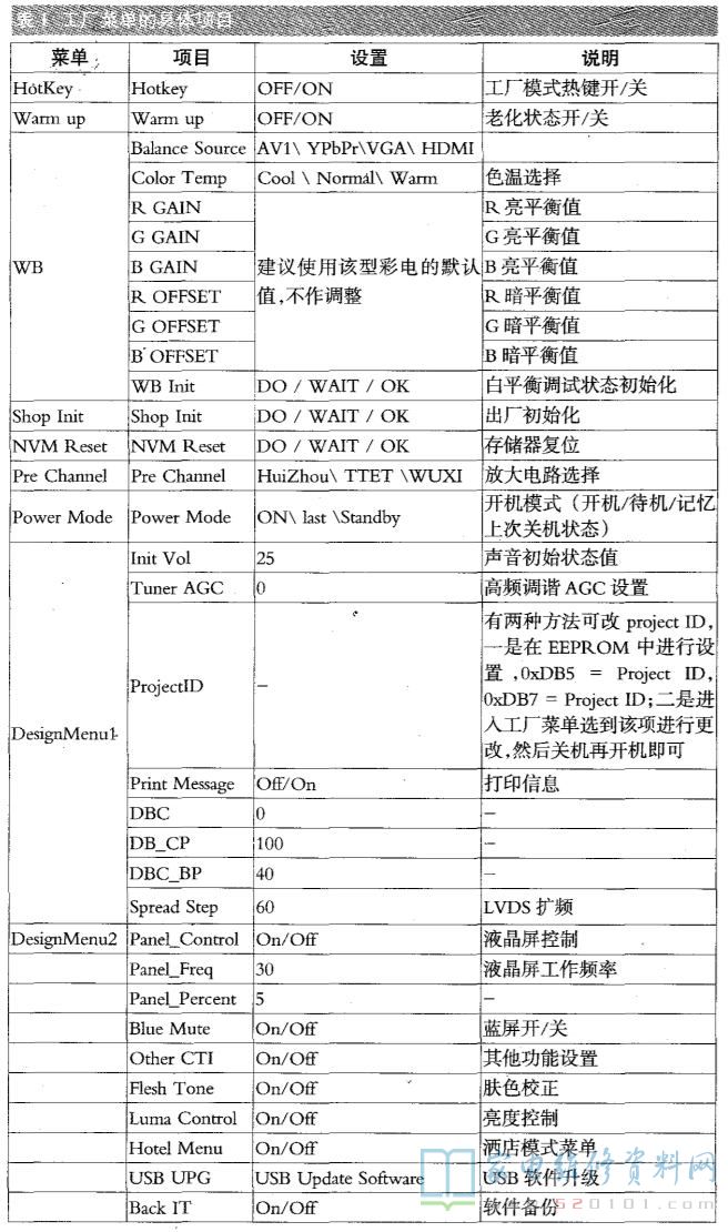

       如果快捷键“HotKey”设置为“关”,则先按遥控器上的菜单键,选择“图像”再按“OK”键进入图像子菜单,选择“对比度”,依次按数字键9、7、3、5即可。如果快捷键“HotKey”设置为“开”,则按遥控器上的“回看”键即可。快捷键“HotKey”的状态可在“Factory Menu”菜单中“HotKey”页内进行更改。

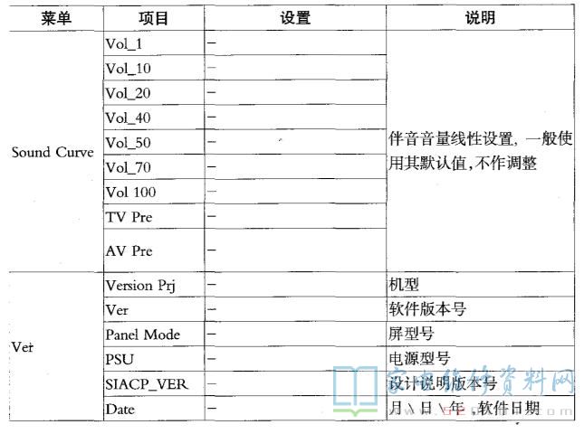

        进入工厂菜单后,按遥控器上的OK键或“>”键进入子菜单,按遥控器上的菜单键回到上一级菜单;按遥控器上的“>”或“<”键可更改项目的设置,再按遥控器上的OK键表示确定,即修改的设置生效;按遥控器上的“退出”键即可退出工厂菜单。本机工厂菜单的具体项目及其设置见表1。
        当工厂菜单里的“HotKey”设为”ON”后,机器会进入“P”模式,这时在屏幕的左下角会显示字符“P”。

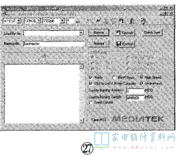

       先通过连接线将升级工具与电脑的USB或COM接口连接,再用连接线将升级工具上的4针串口插座与电视主板上的升级4脚插座对应连接;再找到“MTK SW tool”升级软件,运行“MTKTOOL.ex、b”程序,这时电脑显示器上会出现如图27所示界面,上面第一列的第一个小窗口为平台选择,应选“MT8223”,第3个窗口为波特率选择,应选“115200”;接下来点击“Browse”按钮选择待写入的数据,占击“Upgrade”按钮则开始升级,当左下角窗口中的进程条显示“1000/0”时,表示升级结束,这时关机后再开机即可。

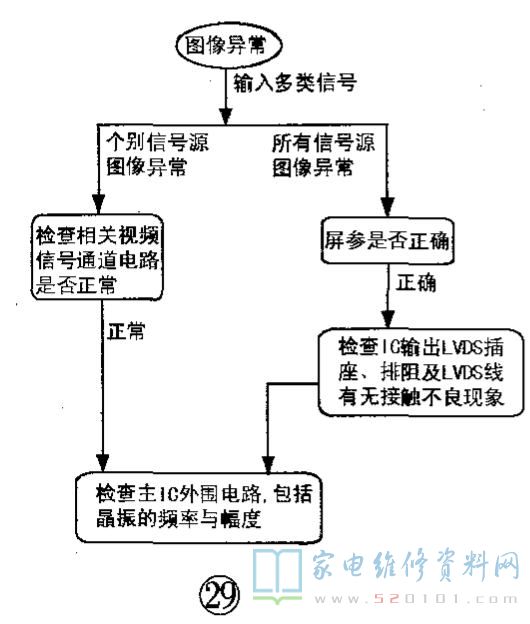

       故障现象2:图像异常。
       分检检修:图像异常是指图像暗淡、扭曲、彩色异常或图像上有彩色斑块、彩色颗粒、干扰条纹等故障现象。这时可分别输入TV、AV等多种信号源,并观察图像是否正常。若只是某一类信号源的图像不良,则可判断故障部位在该类信号源的通道电路中,这时可先目测该信号源的输入电路元件有没有明显的短路、虚焊现象,接下来将输给主芯片的该类信号引出,送到正常的彩电中,以判断故障部位在主芯片之前还是之后。
       若所有信号源的图像均异常,则先进入总线查看屏参数设置是否正确,再检查LVDS上屏线、插座及相关排阻有无接触不良或漏电现象。若上述检查均正常,则需转向检查逻辑板。本故障的检修流程如图29所示。

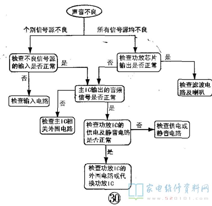

       故障现象3:声音异常。
       分析检修:在供电正常的情况下,声音异常故障部位在主板上,因为音频信号的输入、处理及放大电路均位于主板上。实修时,可先输入TV、AV等多种信号源,看声音是否正常,若均不正常,则重点检查伴音功放电路及主芯片的音频处理电路;若只是某一类或几类信号的声音异常,则重点检查此类信号的音频信号输入电路。本故障的检修流程如图30所示。
