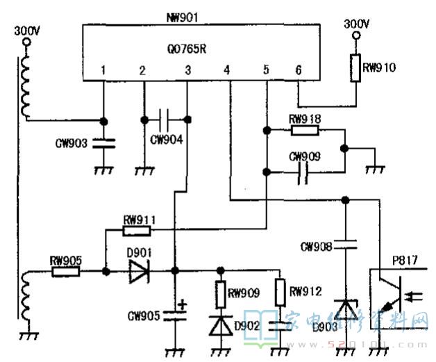

接修一台乐华LCD26R19液晶彩电,故障表现为三无。拆机后发现电源开关管Q103及8脚贴片集成块已炸裂,型号不详。另外,光耦及其外围元件也大面积损坏。此机采用电源高压二合一板,由于笔者手头没有该型号二合一板,于是决定先修复原板。为了弄清贴片集成的型号,于是实绘出相关电路,如图1所示。将此图与手中的液晶电视电源电路资料进行对比,没有发现相似的。

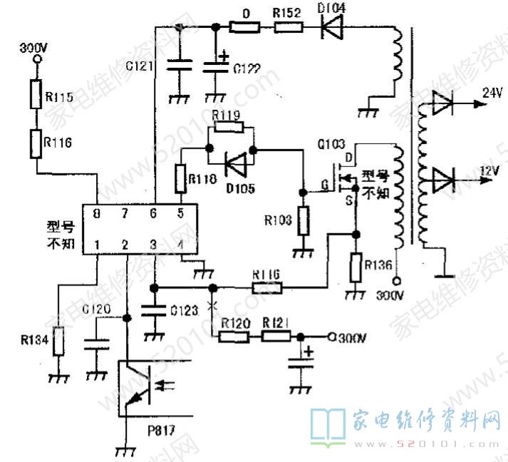

后来检修一台液晶显示器,发现此块与LD7575GS相似。为了对比,又实绘出该显示器的电源电路,如图2所示。
经对比发现,除①脚与③脚外电路略有区别外,其余脚功能相同,决定进行代换试验。先用场效应管10N70代换开关管Q103,并将损坏的光耦等元件换新,接着将U101的③脚外接的300V取样端断开,见图1中的“X"处;①脚外电路暂不调整。不接信号板,检查无误后接通电源,测得+12V与+24V正常且稳定。通电十几分钟后,手摸贴片集成块无温升,开关管Q103略有温升。接上信号板试机,声像俱佳。
