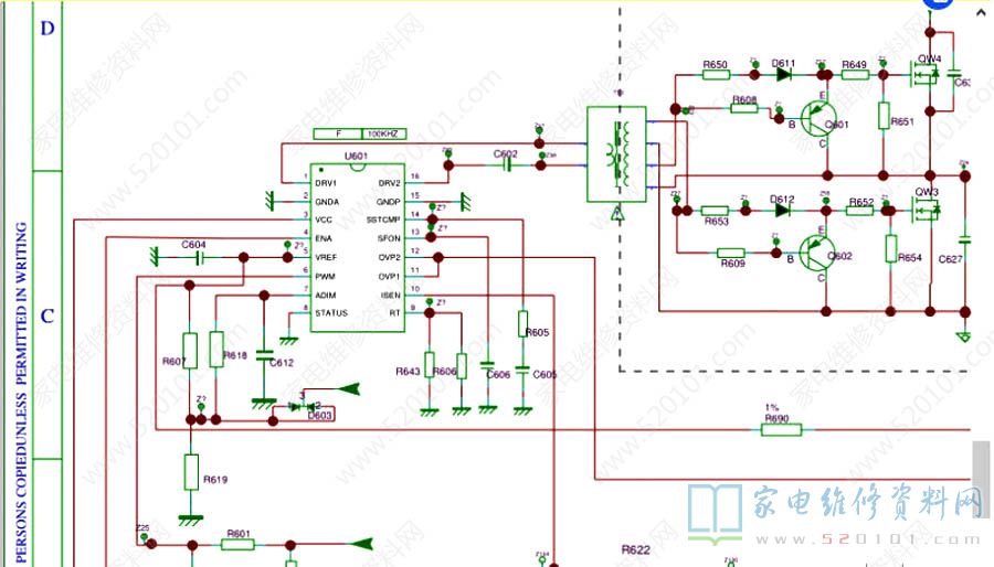

OZ9976AGND的10脚是过电流检测,R623-R628去除一个就保护,不可改小电流。芯片的6脚PWM和7脚ADIM都是通过电压和电流控制灯珠的亮度的。应该可以改小灯珠的电流。6脚PWM是数字信号控制的,改电压没用。芯片的7脚是ADIM模拟控制亮度,改变7脚电压可改变灯珠的电流。
把R619并联10K电阻,电视无信号电流是30mA,有信号电流是60mA至80mA。通过改变和R619并联的电阻,可自由改变灯条电流。原理是:OZ9976AGN的5脚是6V的恒压源,通过R607(47K)和R619(47K)串联分压到地。R607和R619中点(3V电压)通过R618(100K)接到7脚,有通过D603(不是稳压二极管)接到主板的ADIM控制端。主板ADIM电压升高,7脚电压升高,驱动电流增加。主板ADIM电压减小,7脚电压减小,驱动电流减小。
