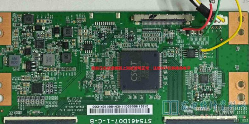

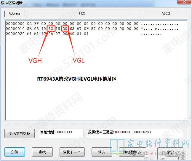

用编程器修改华星D07-1-C-B逻辑板VGH和VGL电压方法
2024-08-12
作者:卫星180
1000
本修改方法如下图所示,注意WP引脚接高电平,809编程器软件需要更新到20240731版本以上。数值根据实际维修效果修改。
