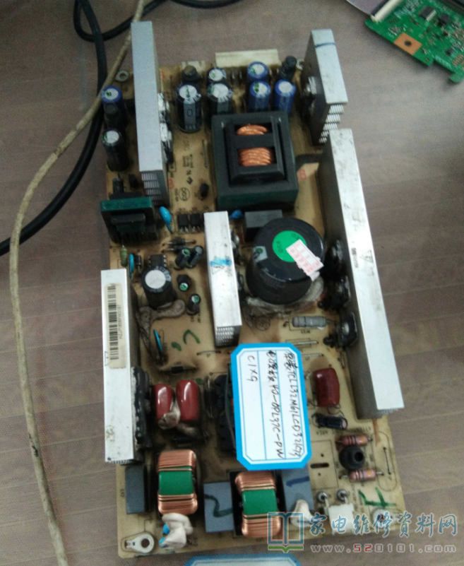

接修一台TCL LCD32K73液晶电视,现象是出现红灯立马启动变蓝色灯,有时候许久不出现问题,最近这回估计是天气太热,出问题了。本来以为是该机器通病,结果就在网上找到相同问题了。说是待机电源300V滤波电容坏了,结果我就去查我的电视机,发现的确这个电容坏了,更换后故障修复。
之前还查出PFC几个电阻烧糊了,换了没有解决,之前我也怀疑过待机5v,结果后来监测待机5v,没有发现关机时候5V有丝毫变化,后来放弃电源问题了。
