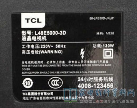

接修一台TCL L48E5000-3D(MS28机芯)液晶电视,故障为不定时自动关机,因为是不定时自动关机,所以只能在自动关机状态下检测相关电路。拆下后盖,开机,耐心等待自动关机故障的出现,同时考虑检测部位。故障终于出现,首先检测电源输出12V、24V电压,检测结果:12V、24V正常而且稳定。

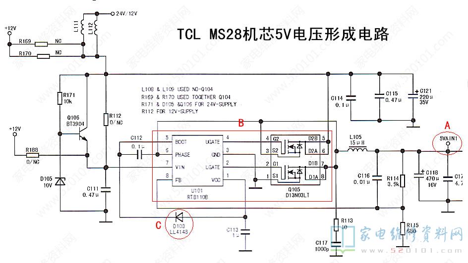

然后转向检测主板上的5V电压关键点(下图中A),经检查发现,由U101和Q105组成的5V电压形成电路(下图中B)的输出电压只有3.1V,看来问题就在这里。重点检查U101与Q105的外围元件,相继代换C112、C113、D103。当代换到D103时(下图中C),5V输出恢复正常。经长时间试机,故障排除。
