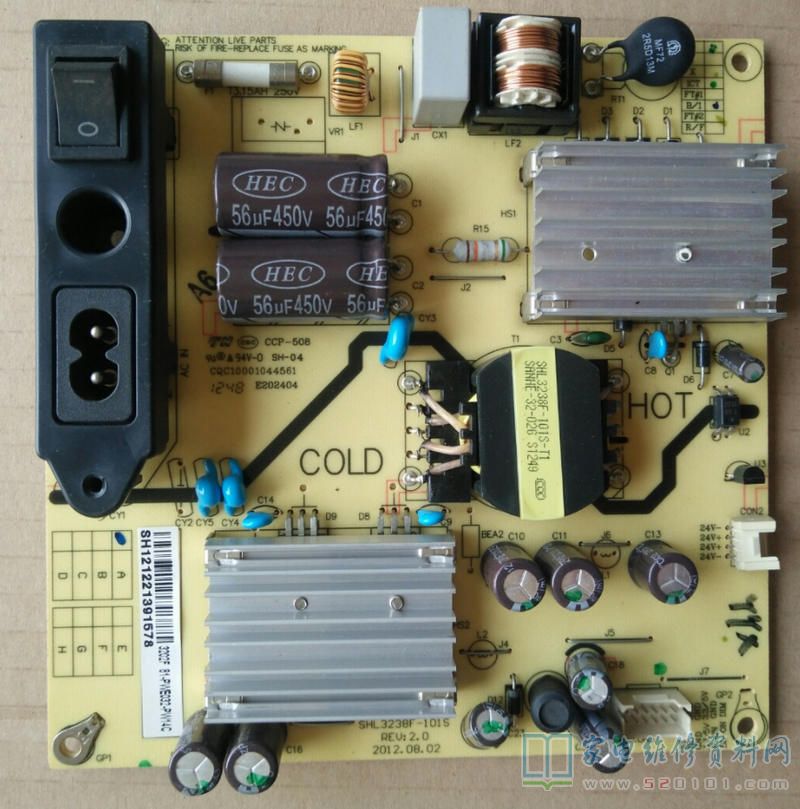

针对乐华LED32C550液晶电视出现红灯亮,不开机等故障,就是电源板Q4下面的红胶漏电引起的,处理好即可。
