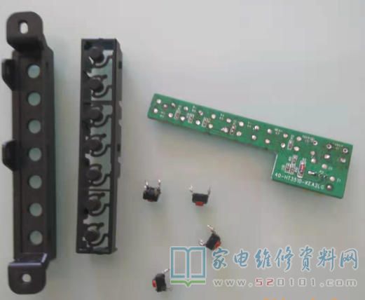

这段话让我心头一亮:莫非面板按键出了问题?拆下面板按键,经检测,七个按键坏了四个,特别是负责开关机的轻触键也同样存在开路性损坏。遂将七个键全部换新,装上试机,呵呵,红灯闪了五次熄灭,屏幕随即出现了“TCL”字幕,随后显示“视频1”提示。

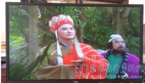

在视频1接口接上AV信号,图声正常,故障修复。
