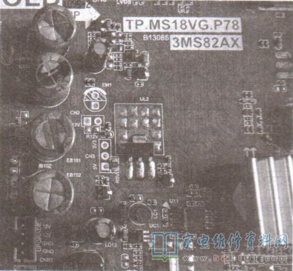

接修一台TCL L32F1590BN型液晶电视,上电后电源指示灯不亮,不开机。拆开机壳,目测电源三合一板(板号:TP.M18VG.P78,属于3MS82AX机芯)上无明显异常的元件。测保险丝FB1(3.15A/250V)及滤波电容EB1(100uF/450V)的充放电电阻均正常,开关变压器次级整流滤波元件也无异常。通电,测得EB1两端电压为300V,次级输出的12V主电压和背光电压也正常。接下来检测主板上的三端稳压块,发现UL2(1117-3.3 )输出电压为2V且波动,但输入端电压为正常的5V,此时手摸UL2表面,发热严重,怀疑UL2性能不良,如图1所示。将其换新后试机,故障排除。
