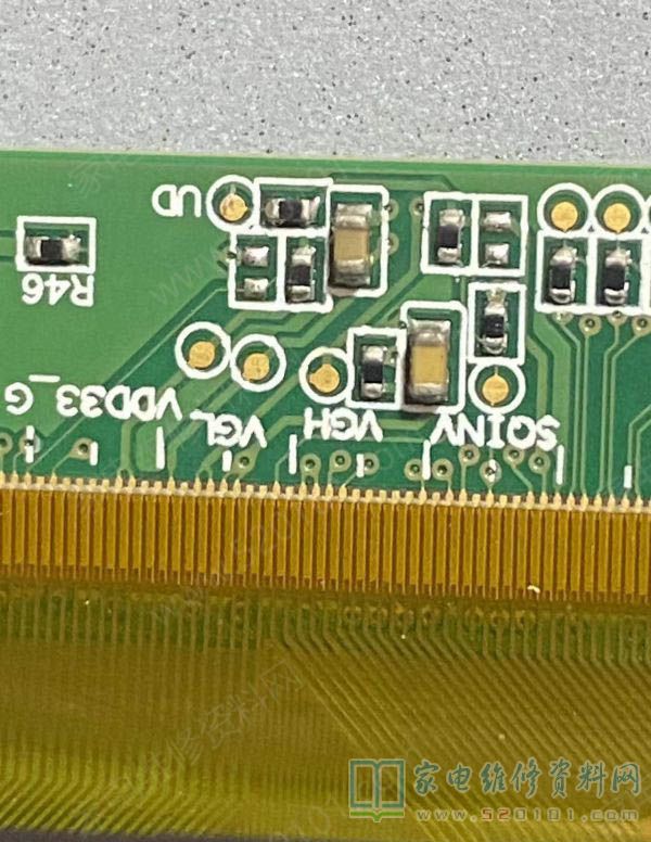

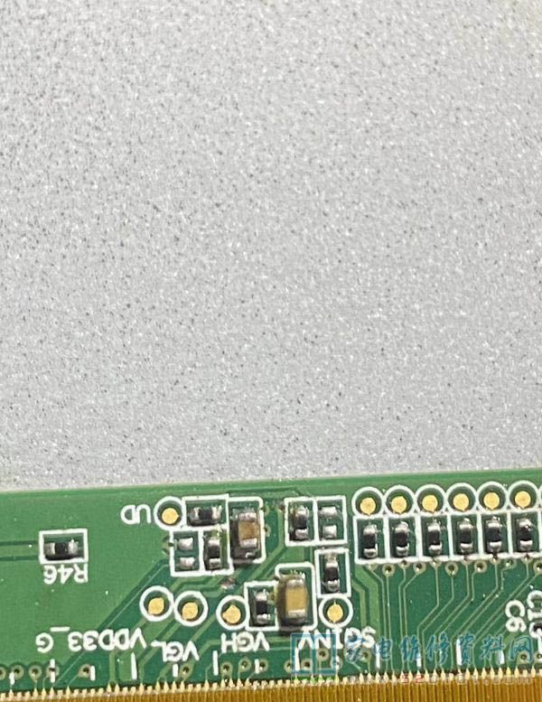

接修一台乐华48L20,用户说开不起机,今天客户拿来店里,试机发现几秒后暗蓝屏,一问才知道这就是他说的开不起机,那好吧,放这里等我电话。经查,此机右半屏出问题,边板L对地短路,先前以为是电容的问题,拆除后对地电阻还是一样,只好焊回去,将其进入屏幕之处切断,测量不再短路,长时间试机正常。
