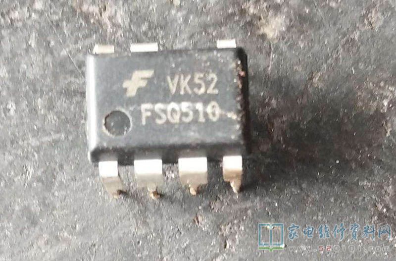

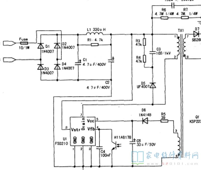

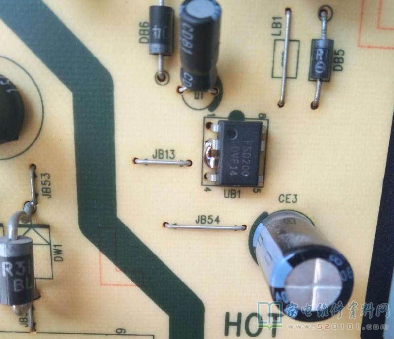

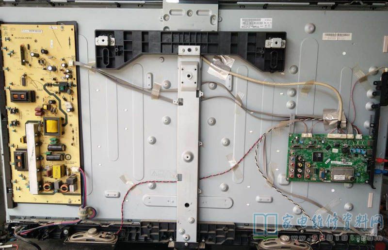

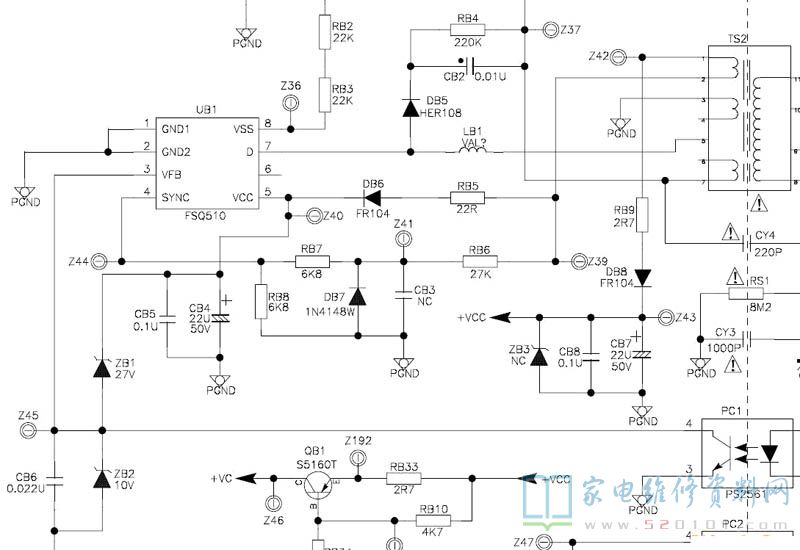

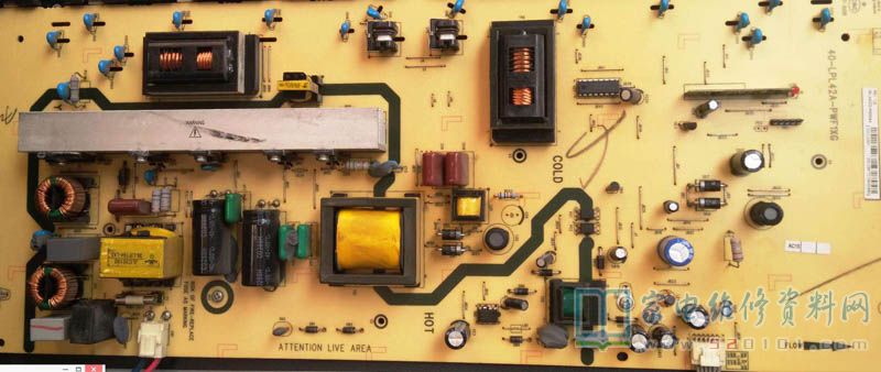

接修一台TCL L42F11液晶电视,故障表现为开机三无,电源板型号是40-LPL42A-PWF1XG,检查电源初级整流后有300V电压,无3.3V CPU供电输出, 检查后得出的结果是付电源FSQ510坏, 手头没有FSQ510, 找外观差不多的电源IC,查FSD200原理图后发现,FSD200的123脚接一起接地,把3脚剪短,然后123脚连一起,FSD200的4脚接原电路FSQ510的3脚孔内,其他不用改,通电试机,3.3V正常了。
