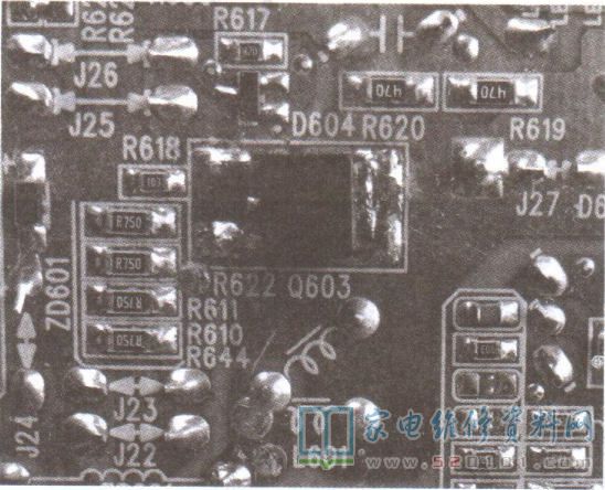

接修一台TCL L43F2800A型液晶电视,上电后电源指示灯不亮,不开机。拆开机壳,目测电源二合一板(板号:81-PBF043-G01)上无明显异常损坏的电子元件。放电后用万用表电阻挡测得保险丝F1(3.15A/250V)正常,主滤波电容CE1~CE3(均为56uF/450V)充放电现象明显,开关管QW1引脚间电阻正常。接下来检测开关变压器次级整流滤波元件,发现背光电压整流二极管负端对地短路。检测背光电路,发现升压管Q603 (CA4V2G)击穿,如图1所示。
将Q603换用型号为BA4G1E的管子后单独给电源二合一板通电,测得主电压24V和背光电压60V均正常。装机试验,故障排除。
