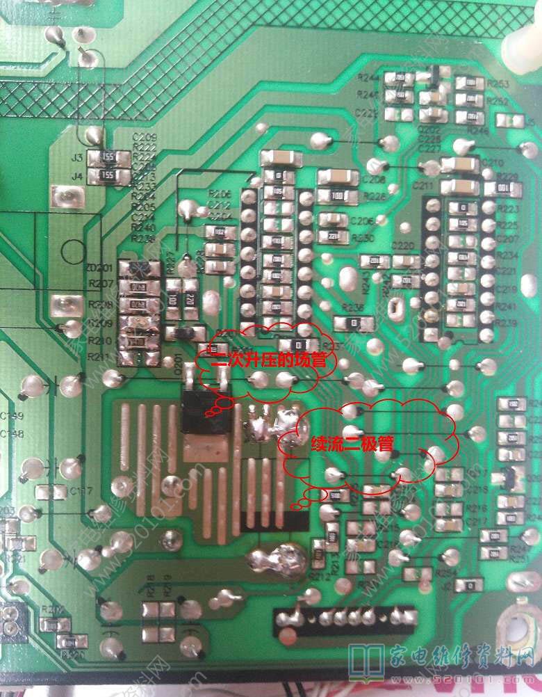

接修一台TCL D50A710液晶电视机,故障现像是开机左半亮一些,右一半黑屏,声音正常。看到此故障现像初步判断为屏可能有故障,但是如果是屏有故障左边不可能比正常要暗得多。拆开机壳开机发现背光LED灯只是闪一下就灭了,所以又怀疑背光灯条有问题。最后用测试的LED灯条的工装测了一下四组LED背光灯,每组都是平衡的54.7V,所以初步判断背光灯条没有多大问题。接着开机同时测了一下背光LED驱动电压,瞬间有46V电压,再一测发现续流二极管D202击穿,Q201正常。所以果断的用RU4AM代换了SB5100(为什么这么果断呢?因为我在其它液晶电视机上此二极管都是用RU4AM代换就正常使用)。代换过后开机背光就亮了,并且显示图像一切正常。但是当我试机有五六分钟时发现屏又黑了,只有声音。

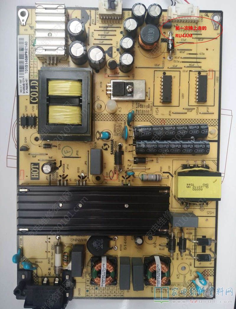

关机后测试换上的RU4AM没有击穿正常的,然后再开机屏显示图像一切又正常,可是当试机到五六分钟时发现代换的RU4AM发热严重,并且Q201也发热严重。仔细观察D202位置处发现原板子上设计了用的是两个二极管,但板子上只用了一个,怀疑可能是电流太小了,所以又在板子原来空位的地方又装上一只RU4AM的二极管,开机试机五六分钟后,D202和Q201发热严重不敢长时间开机,认为板子上还有故障或是此机背光LED灯条有故障。所以后来花了将近一个小时的时间来维修板子,结果没地进展。后要再回顾了下刚才所有的维修过程,此次维修也就只代换了D202,是不是代换的RU4AM不能代换SB5100。所以查了一下资料,RU4AM是快恢复二极管,而SB5100是肖特基二极管,两都的特性决定代换不一定成功。

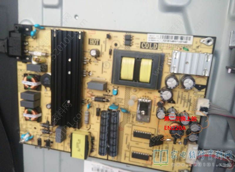

后来找了一个EN220代换过后试机半天机子一切正常,D202和Q201也只是微热。
