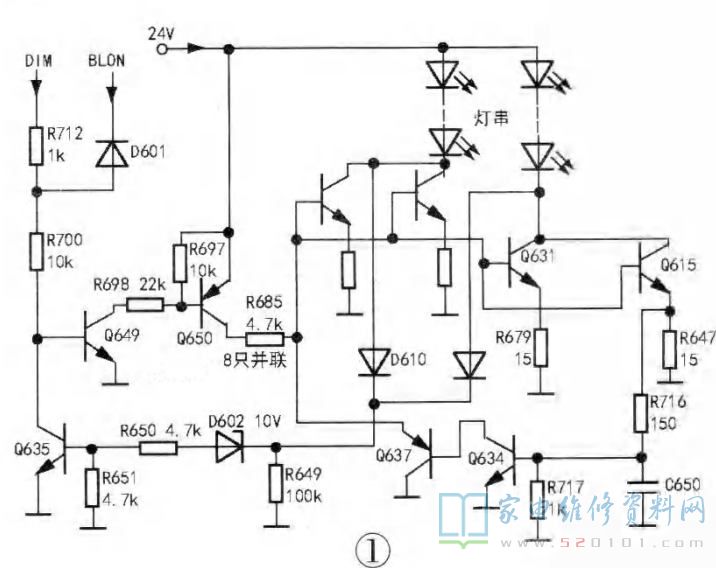

开机后有声、无光,有时候背光闪烁。该机背光控制用分立元件组成,实绘电路如图1所示。该机一共有14组灯串,图1中只画了其中2组。测BLON背光开启信号3V正常,DIM调光信号是一个方波脉冲,幅度为3Vp-p也正常,供应背光的24V电压由于背光不亮而上升到27V。根据故障现象分析,初步判断故障系保护电路动作所致。
稳压管D602通过D610检测灯串负端电压,如果某个灯串灯珠有短路现象,灯串负端电压升高,当达到D602的击穿电压时,Q635导通,Q649和Q650截止,Q631、Q615因失去偏置电压截止,灯串不亮。
先用自制灯串测试仪测试14组灯串,大多数灯串电压约为18V,但有两组灯串电压约为16V,怀疑这两组灯串中各有一个灯珠短路。断开D602开机,背光亮,说明故障确系过压保护所致。测D602负极电压为7.7V,为何10V稳压管会导通呢?查稳压管和线路板都没有漏电情况。用示波器检测,发现D602负极电压是一个脉冲电压,峰值达到9.5V,稳压管已处于微导通状态,背光闪烁可能就是这个原因。
因拆屏换灯珠比较麻烦,于是考虑用以下方法解决:一是在R649,上并联一只100k电阻,以适当降低稳压管负端电压;二是将D602换成12V稳压管,以适当提高保护起控电压。为了延长灯珠寿命,拆除R679,让Q631不工作,以减小灯珠电流。按上述方法处理后试机,虽图像亮度有所下降但不影响收看。
网上有师傅说此机故障原因是D601正负极装反了,主板发出的BLON高电平信号无法送到背光电路。实际上这个是误解,背光控制芯片均有BLON和DIM信号输入端,有的芯片要两个信号都有才会工作,有的只要有BLON信号就能工作,但背光处于最低亮度状态。该机的BLON和DIM信号都去控制Q649,而且DIM是方波脉冲。该机主板工作时先发出DIM信号,此时BLON仍然是低电平,DIM信号被D601短路到地,背光电路尚不工作,等到主板启动完成后,BLON信号变为高电平,背光电路才开始工作,这样可以避免主板在启动中屏幕是显示杂波。实际上,开机后Q649完全受DIM的方波信号控制。反过来,如果DIM信号缺失,即使BLON是高电平,由于有D601的存在,背光电路也不会工作,所以本电路BLON和DIM两个信号缺一不可,并且有时序要求。这位师傅说:把D601反过来装背光就亮了。这样装后DIM调光信号已失去作用,Q649一直处于导通状态,灯串最亮,影响灯珠寿命。另外,如果故障原因是D601装反,又如何解释出厂后一直正常工作呢。D601反过来装背光亮,这需要检查主板发出的DIM信号是否正常。
