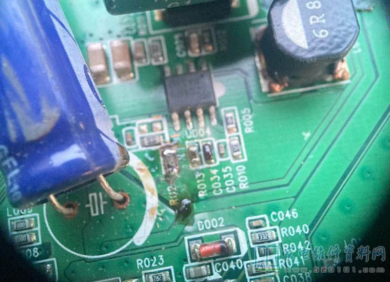

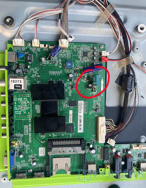

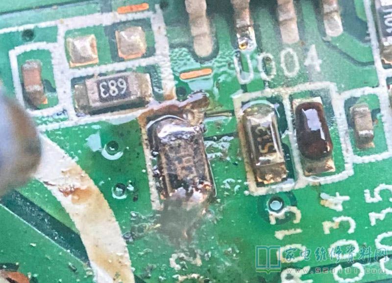

接修一台TCL L48A71液晶电视,故障表现为不开机或者开机自动关机,拆机,测量主电压24v经过就dc-dc12v,就是这个12v不稳定,查取样电阻3.6K飘忽不定,从备用的旧料板上找一个,懒得用风枪,烙铁将就焊一下,故障修复。
