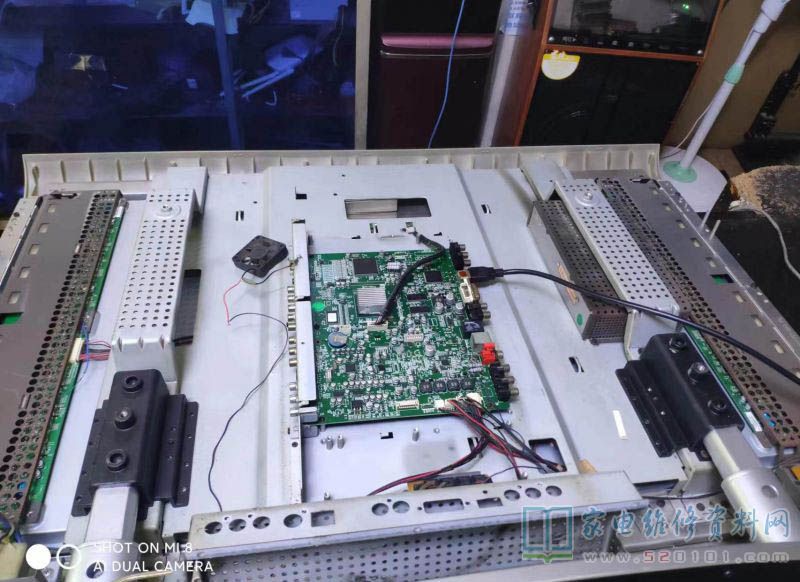

一台TCL LCD-40A71P液晶电视出现多种故障,本来是背光不亮,检查两张背光板,没有元件损坏,起初开机还能够瞬间点亮一下,后来就彻底无法点亮了,没有办法,于是短路LM339的14脚到地,短路那边好了,没有短路那边还是不亮,后来两边一起短路好了,没有一点异样,后来发现只要短路一边,电视机工作一会,大概是灯管热了,电视机去掉保护,同样可以点亮,但是机器冷机就又无法点亮了,本来购买了一张背光板,结果给快递搞断了,于是退货了。

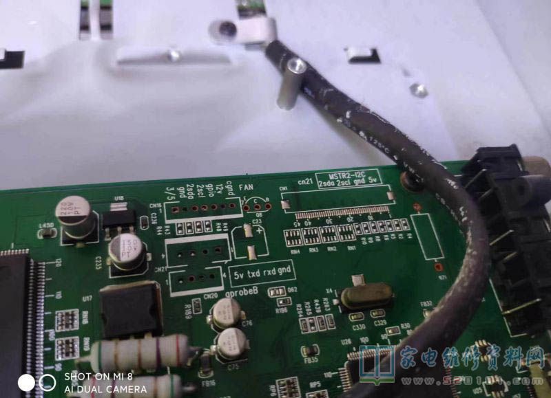

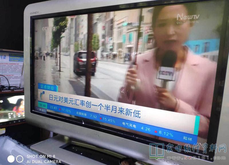

从故障分析是不是灯管有些老化,发热后点亮电流小,就不保护,估计换了背光板也无法解决问题,于是决定不换背光板了,后来居然发现电视机放热了又出现新的问题,就是图像左右扭动,类似CRT电视机行扭曲,后来查出主板芯片问题,于是主芯片加装一个风机解决。
