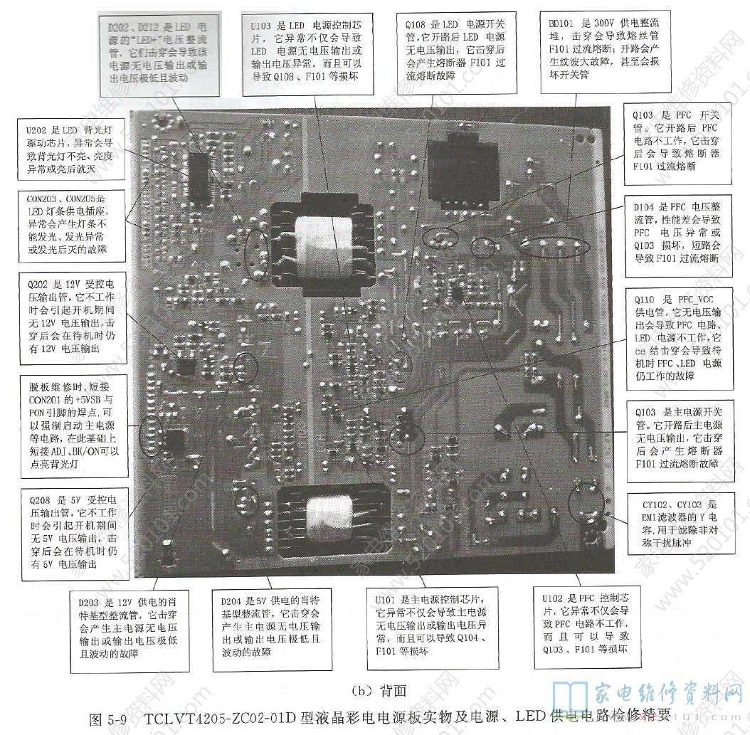

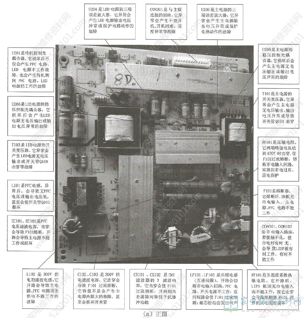

一、电源板实物构成与图解精要
TCL TV4205-ZC02-01D型液晶彩电的电源板实物构成如图5-9所示。

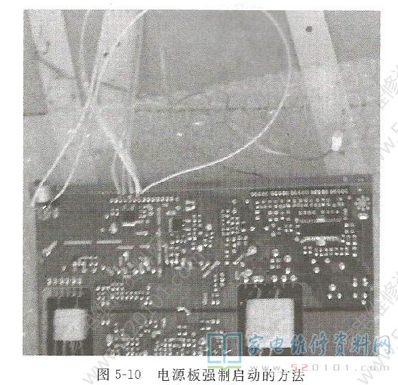

二、强制开机的方法
该机的开关电源在输人市电电压后就会工作,但PFC电路不能工作,5V、12V 受控电压无输出。强制开机的方法比较简单。方法如下。
参见图5-10,如果仅需要验证待机/开机电路是否正常时,仅需用一段焊锡或导线将插座CON201的开/待机控制PON脚与+5.2VSB脚的焊点连在一起即可。
	        若需要点亮背光灯,则需要用将CON201的PON、+5VSB、 BK/ON这三个点连在一起,再通过1个470Ω可调电阻对+5VSB电压分压后,为ADJ端子提供1.5V左右的亮度控制电压。这样,就可以强制启动LED背光灯的驱动电路。并且调整可调电阻可使灯条发光和熄灭。

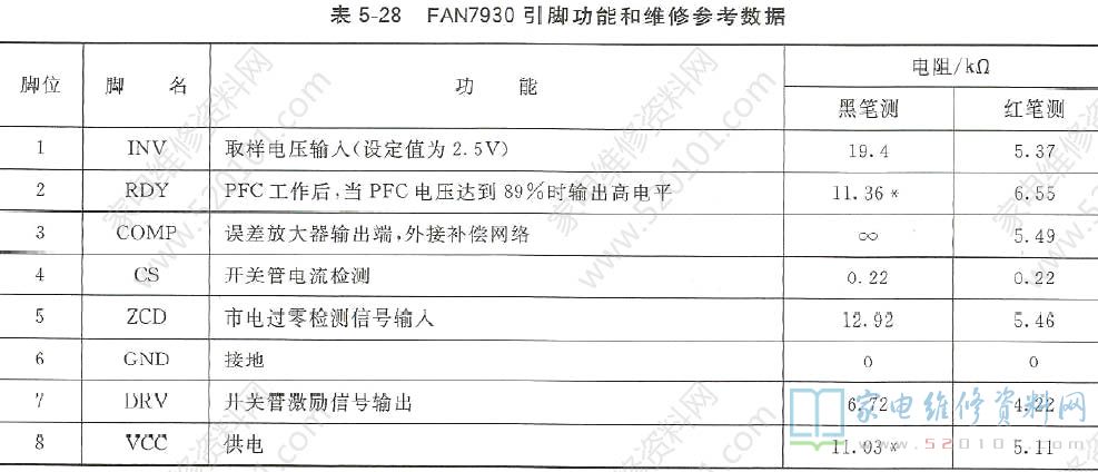

1. PFC控制芯片FAN7930
        FAN7930的引脚功能和维修参考数据如表5-28所示。阻值由DT9205L数字万用表的20kΩ电阻挡测得。有“*”标记的数据有充放电现象。

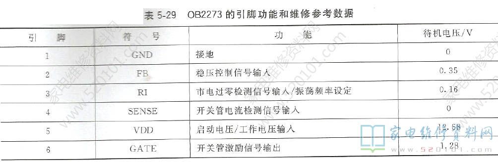

2.主电源控制芯片OB2273
        主电源的电源芯片U101 (OB2273)的引脚功能和维修参考数据如表5-29所示。

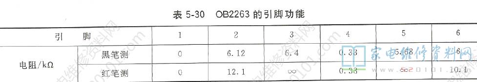

       电源电路是以芯片OB2263(U103)、 电源开关管Q108、开关变压器T103、整流管D202/D212为核心构成的升压型开关电源。OB2263 的引脚功能参见表5-29,它的引脚对地阻值如表5-30所示。

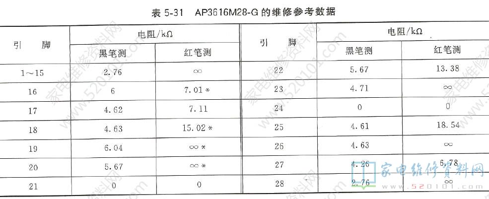

       背光灯驱动电路以U202 (AP3616M28-G) 为核心构成。AP3616M28-G的维修参考数据如表5-31所示。数据是在未接背光灯时测得的。
