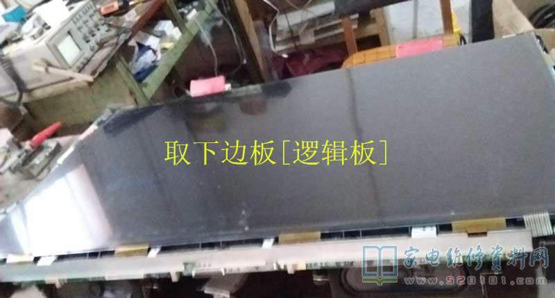

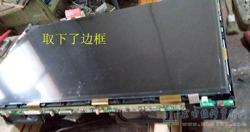

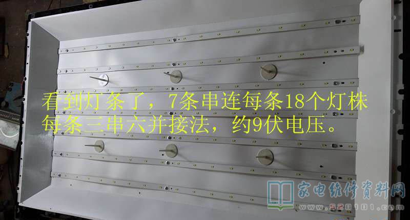

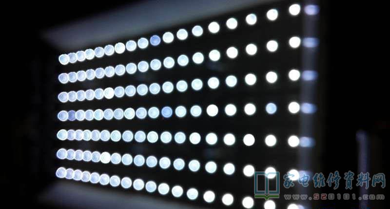

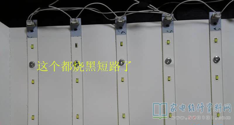

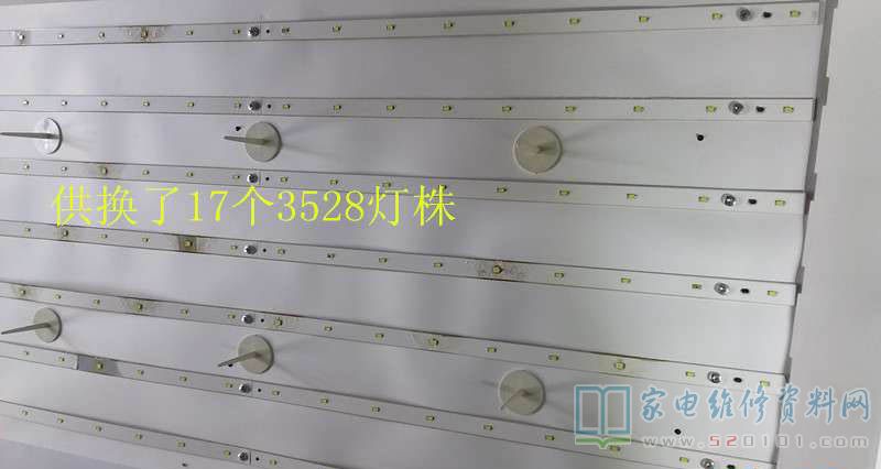

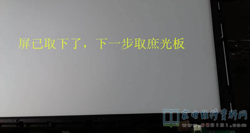

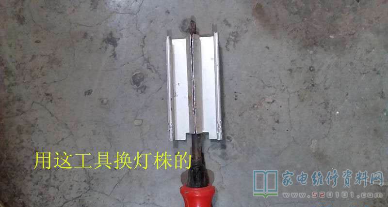

接修一台乐华LED32C350液晶电视,故障表现为开机后黑屏有伴音,测恒流板供电24V,灯条供电由开机时测约100V再下降到24V。这说明灯条有故障。拆屏后供换了17个灯株(7条都有坏的)点亮后测电压65V,每条18个灯株,3个灯株串连为1组,供6组再并连在一起,供电为约9V 1条。
