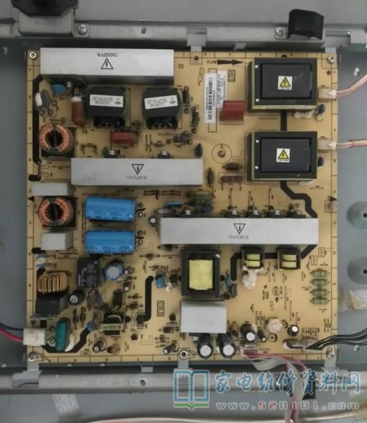

一台TCL L46P10FBEG液晶电视图像暗,有拖尾,拆机检查发现故障时图像暗且运动拖尾,好象画面定格一样,时好时坏,偶而也能正常工作一段时间。测得电源输出电压分别为:5V、12V、24V均都一直正常,查各滤波电容外观也无异常,测主板上的5V、3、3V、1、8V电压也均正常。测逻辑板(AUO屏T370WH02)的关键电压分别为:VGL=-7V、VGH=26V、VDD=16V,驱动IC供电为3、3V,发现画面正常时VGH=26V,故障出现时VGH=-4、6V,但测得电源与逻辑板插件的VGH电压无论图像正常或故障时都是26V无变化,查逻辑板上有关元器件均没发现问题。
于时拆屏检查边板电路,发现在故障出现时,有一组VGH电压从26V降为-4、6V,顺着此电压的线路查找,发现此组电压在屏排线插口处的电压也为-4、6V,由于前面测得DC—DC电路输出的VGH电压一直正常,故而判断此电压通道线路中有接触不良或虚焊故障。将该通道线路元器件全部仔细补焊一遍,通电试机故障不再出现,故障排除。
