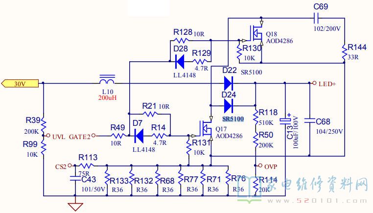

本人自家一台TCL 50F8210液晶电视,电源板型号K-PL-L01,之前出现阴雨天不定时黑屏或灰屏,放置几天后,恢复正常。这几天黑屏了,放置两个星期还不行,于是抽时间来检查一下。用手轻敲屏没有光,用手电照出老虎了,说明是背光坏了。拆开检查背光无高压(58V)输出(开机瞬间也没有跳变),只有30V,和输入电压基本一致,说明升压开关管和二极管没有坏,量了一下开关管没有坏,用自制的点灯仪量四组灯条压降正常,基本一致,也说明灯条没有坏和不平衡。

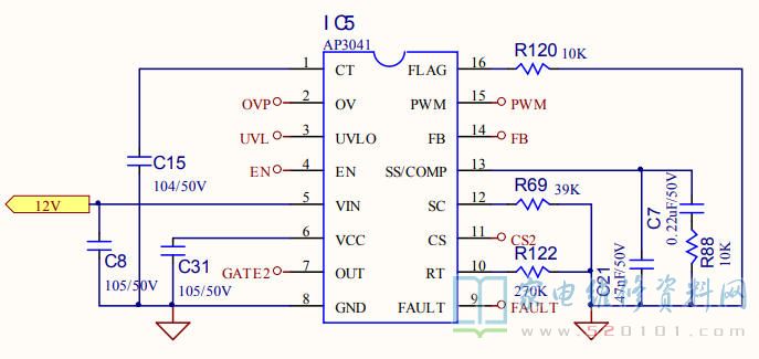

进一步检查欠压保护和输出高压保护电路的分压取样电阻正常,上电测芯片AP3041各脚电压除9脚无电压输出外,其他基本正常,断电量各脚对地阻值也正常。背光开启信号和调光信号都正常输入。这一下傻了,超出了我的判断能力,一时陷入了僵局。扩大范围,所有的周边的元件都用表胡乱测了一遍(当然忽略了坏的元件,下文会说),没有问题,也基本跑懂了电路。
于是再一次查阅相关图纸和资料,用示波器量AP3041调光脚有150HZ方波输入,7、9脚等没有波形输出,把1脚接地去保护也不行,怀疑是芯片坏了,于是网上买了,等几天才到。
立马上机检查二极管果然短路了,由于是两个SR5100并联,其中左边一个坏了,把它断开,开机正常点亮背光,由于一时没有SR5100,只有用一个工作,为了防止功率过大损坏,把开关管源极6个接地电阻(0.36欧)去了两个,减小灯珠电流。试机4个小时,二极管没有明显升温,各部分正常工作。先将就用,邮购SR5100到了后再装上。
事后分析,由于没有经验,对这些大功率的易损件事先必查,要少走不少弯路。当然,这个二极管短路,不在其两端测量也往往被误断。还有一个原因,我回想当初也想检查的,但二极管两端穿有磁环并涂了胶,表笔接触不到,没有量,等把电路板翻过来就忘了测。另外当测输出端也有30V,潜意识二极管是正向导通的,是好的,导致走了弯路。
