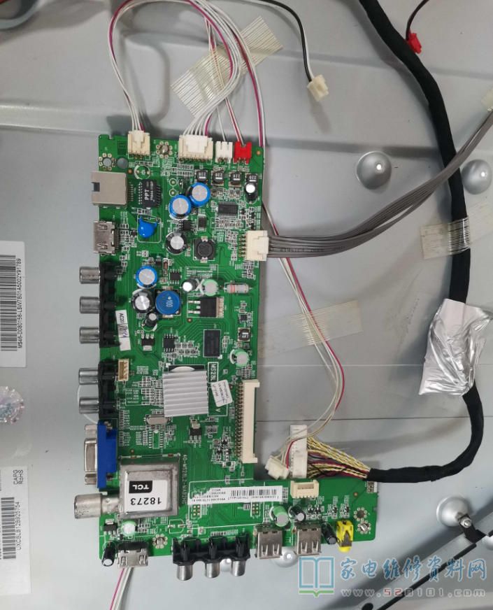

接修一台TCL L42F1500-3D液晶电视,屏显竖彩条,经过分析和以往的维修经验,此类故障多为逻辑板上驱动电路工作异常,或上屏线接触不良及液晶屏埙坏所致。先将上屏线拔下检查,没发现有明显的氧化现象,清洗其插针后故障依旧。测量P5011-4脚的上屏电压为+9V左右,而正常为+12V,说明此电压有问题。
该机电路为保证上屏电压控制的可靠性,采用了Q506、Q500两级控制方式。开机后U500的D7(PANEL-ON)端子输出低电平,Q506导通,Q500因基极为高电平而导通,主控管Q505(PMV65XP)因G极为低电平而导通,+12V通过Q505给P501的1脚—4脚提供+12V电压,测Q505的S极+12V电压正常,但D极电压为+9V左右,并且此管的温升也很快,此情况多是两种原因引起的,一是Q505的S、D极饱和和压降过大,二是逻辑板上有元件漏电或短路。先试着换新Q505后试机,机器工作正常,故障排除。
