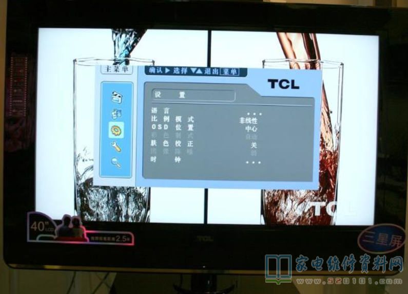

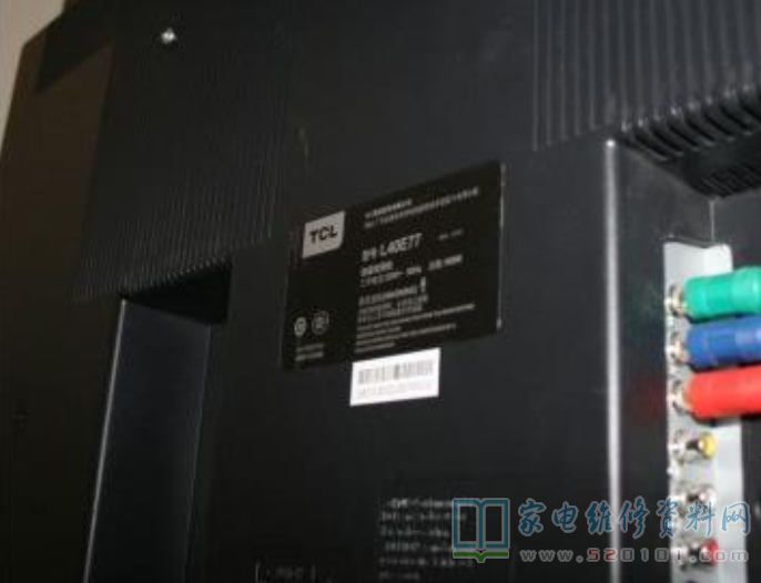

接修一台TCL王牌L42E77(MS91A机芯)彩电,故障现象是不能开机,试机发现指示灯亮,但是不开机。由于指示灯正常点亮,说明待机电路的5V待机电压正常。于是测试数字板插座P803的P14脚,发现没有高电平输出。进一步测试待机控制的Q803的基极为高电平,说明数字板的主解码芯片没有工作。
