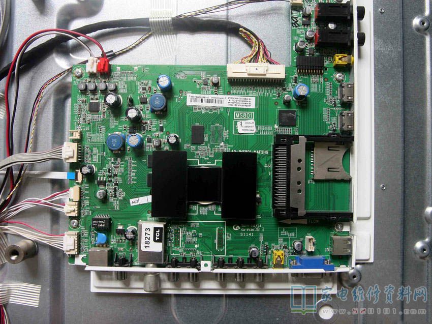

接修一台TCL L46E5300D-3D液晶电视,出现无规则的明暗闪烁现象,经分析判断为背光驱动电路有问题。首先测量MP3391的+24V电压及升压电路的+58V和其5脚、6脚电压,均未发现异常。测MP3391的22脚电压为0、78V也正常,经分析该机驱动电路得知:此驱动板的输出电流、LED短路保护的电压设置,分别是由MP3391的11脚、12脚外接电阻来确定的,若这些电阻埙坏和变值,就有可能会使MP3391工作异常,而引起本机故障。
于是对MP3391的11脚、12脚电压进行检测,发现LED短路保护电压设置端12脚电压有无规则的波动现象,并且与屏幕的明暗变化相对应,这说明故障可能出在MP3391的外围元件中。经仔细检查发现电阻R612(180K)的阻值有变化,极不稳定,将其换新后再测MP3391的12脚电压已稳定在+1.9V,看屏幕亮度也恢复正常,故障排除。
