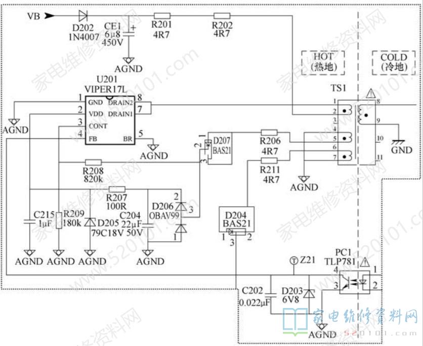

一台TCL L39F3500A-3D(MS801机心)型液晶电视机,通电开机后三无。此类故障应重点检查电源板,首先检查U201②脚对地阻值是否正常,若其对地阻值偏小,则检查C215是否损坏;若C215正常,则检查U201是否损坏;若U201正常,则检查R201、R202、D205、D203是否损坏。相关电路截图如图1所示。

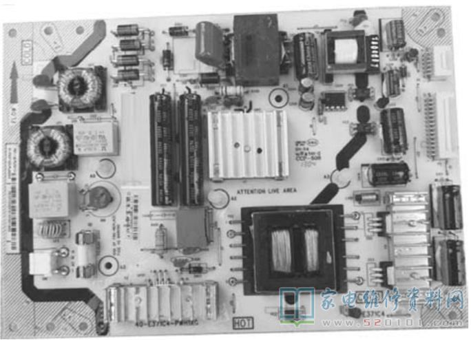

后记:该机采用电源板为40-PE371C4-SCH,如图2所示。
