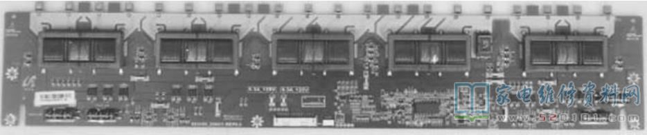

一台TCL L40E9SFR(MS91C机心)型液晶电视机,二次开机有声音无图像。此类故障应重点检查高压板,首先检查24V滤波电容CS3是否损坏,若正常,则检查高压板各电压是否正常;若正常,则检查主芯片SEM2007是否正常。相关高压板实物如图1所示。
此例属于SEM2007 21脚对地短路,拆去SEM2007 21脚短路线即可。
后记:该机采用高压板为SS1400-20A01。
