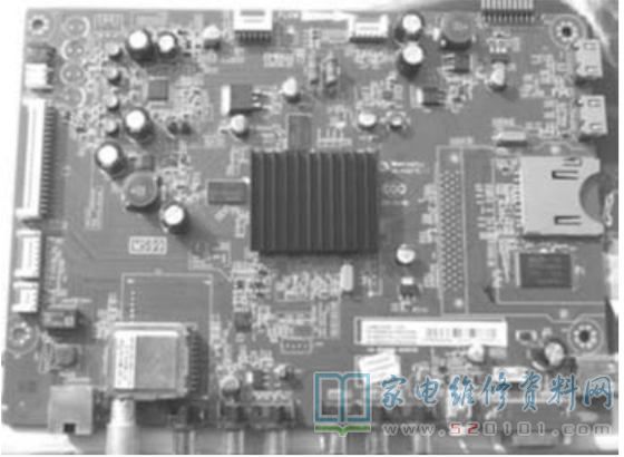

是否正常,然后检测电源板上CE2、CE3(82μF/450V)处380V电压是否正常,再检测L401处24V电压输出是否正常,最后检查电源板上U401(FSFR1700XS)各脚电压及外围元器件是否有问题。相关主板实物如图1所示。
此例属于U401(FSFR1700XS)损坏,更换U401即可。

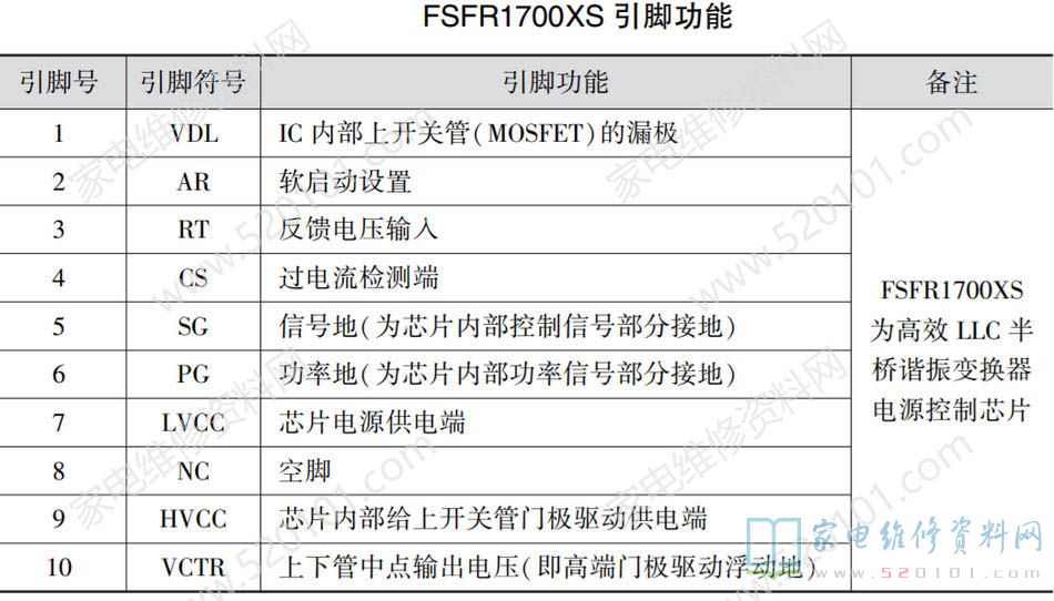

后记:由于U401损坏造成插座P001处与L401处均无24V电压,从而引起此故障。相关FSFR1700XS引脚功能见表1。
