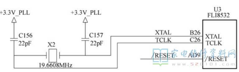

一台TCL L46E64(GC32机心)型液晶电视机,开机屏点亮,但无图像、无开机字符。此类故障应重点检查主板,首先检查U3是否有LVDS波形输出,然后检查U3的几个工作条件(晶振X2、复位信号、电压等)是否正常,再检查存储器XU2(29LV320D)、U7/U8(HY5DU561622)是否有问题。相关晶振电路截图如图1所示。
此例属于晶振X2损坏,更换X2即可。
后记:由于晶振X2不良造成U3无LVDS波形输出,从而引起此故障。
