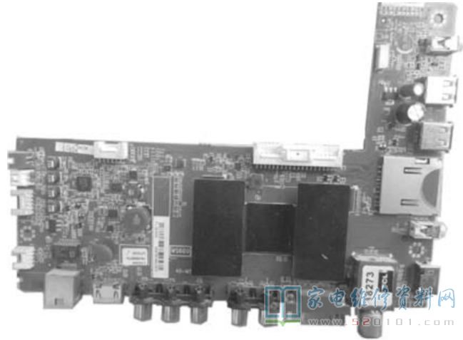

一台TCL L46F2510E(MS600机心)型液晶电视机,通电后指示灯不亮,开机三无。此类故障应重点检查电源板、主板,首先检查电源板供电是否正常,若正常,则检查主板U202(25Q16)是否损坏;若正常,则检查电感L206是否正常。相关主板实物如图1所示。

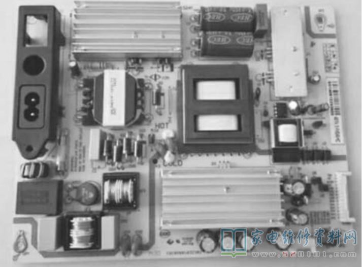

后记:相关电源板实物如图2所示。
