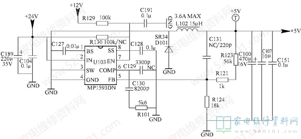

一台TCL L46V8200(MT25机心)型液晶电视机,故障现象是开机三无。此类故障应重点检查主板,首先检查主板上的DC-DC变换电路U103(MP1593DN)元件是否炸裂;然后检查该电路输出的5V电压是否正常;再检查U103外围元器件(D101等)是否存在短路。具体判断时可断开U103的输出电感L102进行检测,从而判断U103及外围元器件是否存在短路。U103相关电路截图如图1所示。

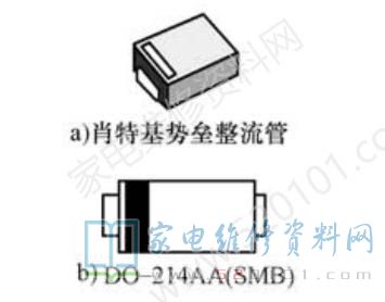

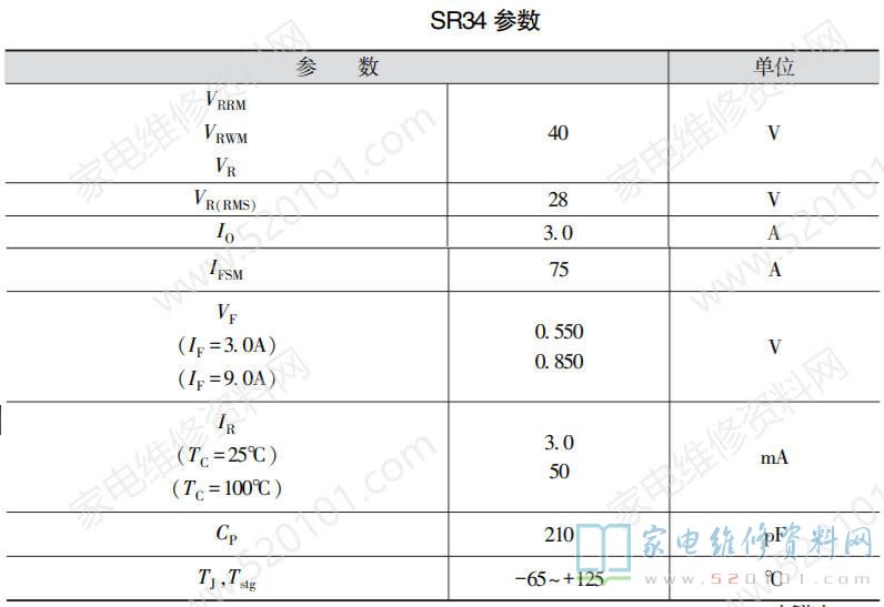

后记:SR34参数见表1。有关元器件外形如图2所示。
