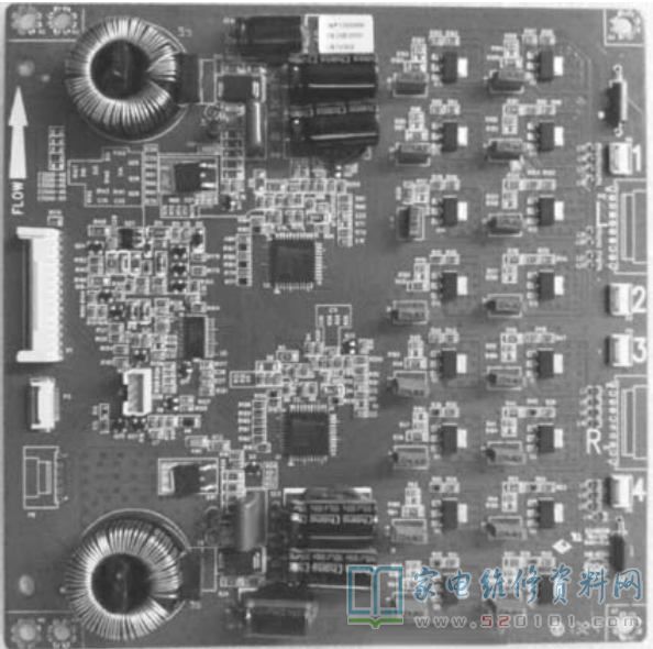

一台TCL L48F3500A-3D(MS801机心)型液晶电视机背光不亮(开机背光右边3、4组背光一闪即灭,左边背光1、2组背光正常)。此类故障应重点检查背光板,首先检查灯管是否正常,然后检查背光板上U1、U2
OZ9908B)相关脚电压是否正常,再检查U1、U2外围元器件是否有问题。具体判断时可将1、2组背光连接线和3、4组互换,若故障刚好相反,3、4组背光正常,从而说明灯管没有问题,而是背光板异常。相关背光板实物如图1所示。
	       此例属于R178变值,更换R178即可。
       后记:由于电阻R178变值导致U2 22脚(过、欠电压保护脚)电压偏低(正常值为1.2V),从而引起此故障。该机背光板采用40-RD5010-DRF2LG。
