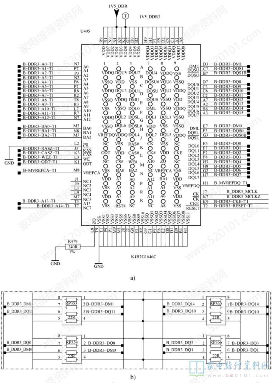

一台TCL L48F3500A-3D(MS801机心)型液晶电视机不开机,指示灯也不亮。此类故障应重点检查主板,首先检查主板上的1.5V、1.25V、3.3V电压是否正常,然后检查软件是否有问题(可升级引导程序是否能开机),再检测U403、U405的工作电压是否正常,最后检查U400主芯片和U403、U405及外围元器件(RP353等)是否有问题。U405相关电路截图1所示。

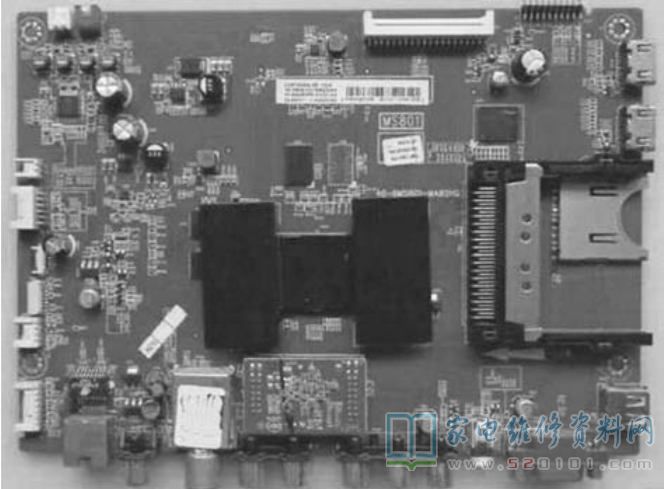

后记:相关主板实物如图2所示。
